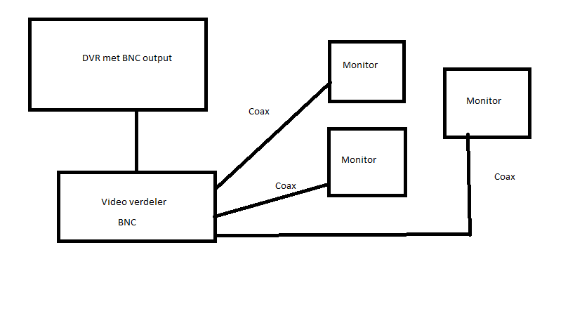

Om het mss nog duidelijker te maken
Zie afbeelding in bijlage.
Hoe zouden jullie die setup upgraden naar SDI DVR (VGA/HDMI) met behoud van coax kabels & hoge resolutie?
Monitoren liggen verdeeld over het ganse huis.
Als ik het goed begrepen heb is het niet mogelijk om video output van 1080P via composiet te laten runnen, dus enige optie blijft via netwerk.
Opties van netwerk:
Kabel: niet mogelijk
Powerlan: mogelijk, betrouwbaar?
Wifi: Kan vertragingen hebben

Dat gaat ne dure grap worden + meer rommel + minder stabiliteit.

Uiteindelijk besloten om een HDMI converter via coax te gebruiken.
Hoe verbind ik die converter met de huidige BNC aansluiting?
Moet ik 2 van deze hebben?
