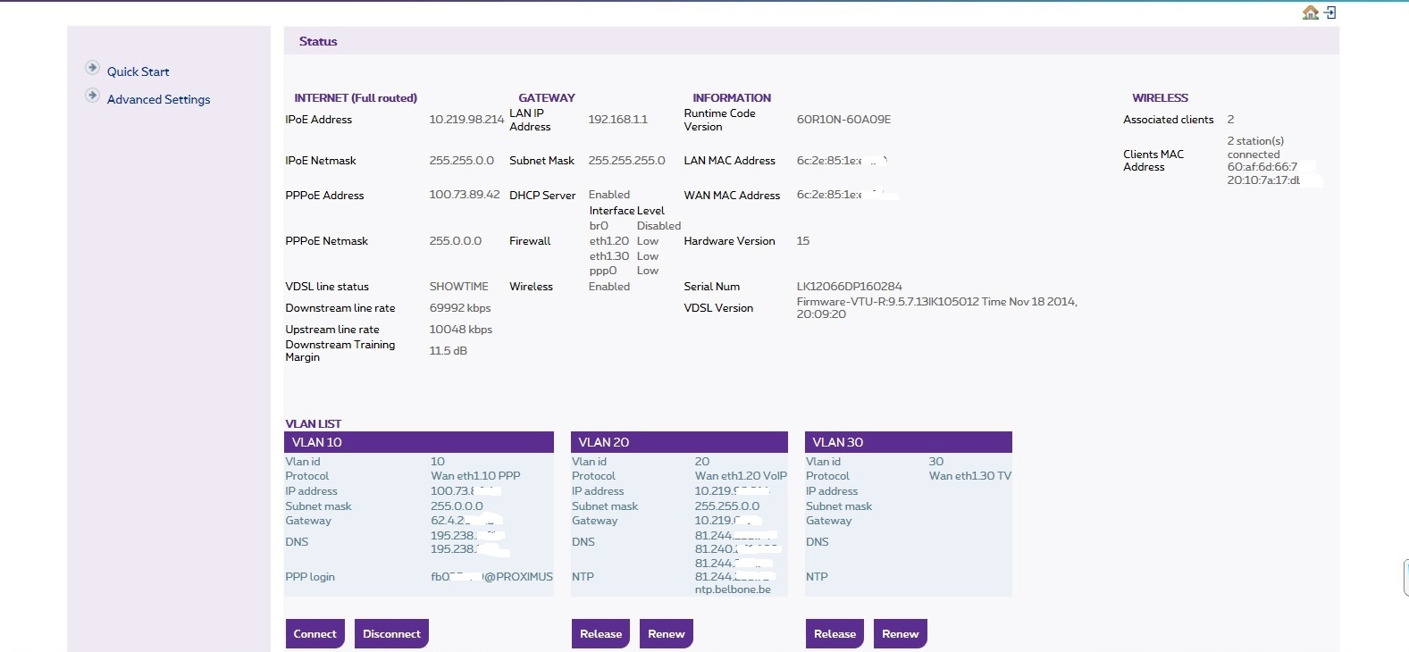

Wat ik bedoel met te weinig pppoe sessies (als ik het goed snap en uitleg)
Als ik de fritzbox van mij thuis (geen whitelist) achter de bbbox zet en ik maak een pppoe verbinding gaat alles goed ik heb internet etc maar als ik 1 voipprovider ingeef (bv budgetphone) heb ik nog steeds geen geluid en na een tijdje kan ik ook niet meer gebeld worden op dat Nederlandse nummer (voicemail)
Als ik aangeef gebruik aparte internet verbinding (in de fritzbox bij de voip instellingen) gaat het beter maar nog steeds traag met registreren en soms wel soms geen geluid en/of verbinding maken om te bellen.
Als ik meer dan 2 nummers bij voip invoer en zet een vinkje bij gebruik aparte internetverbinding dan registreren er 2 (waarschijnlijk de snelste) en de andere worden niet geregistreerd.
Haal ik de 2 die registreerde weg (niet actief zetten) dan gingen de andere registreren.
IK gebruik dus Voipbuster, Intervoip, en Budgetphone en ook nog ene eigen 3cx centrale bij mij thuis maar had daar net een nieuw modem dus was zelf nog aan het Kl***en om dat weer online te krijgen.
Belangrijkste is dus die 3 internet voip providers.
Ik hoop nu ik een FB7360 v2 heb aangeschaft via MP en dat ik in ieder geval minder nat/portforwarding problemen krijg (hoop ik)
Dat voip beter gaat werken dan nu.

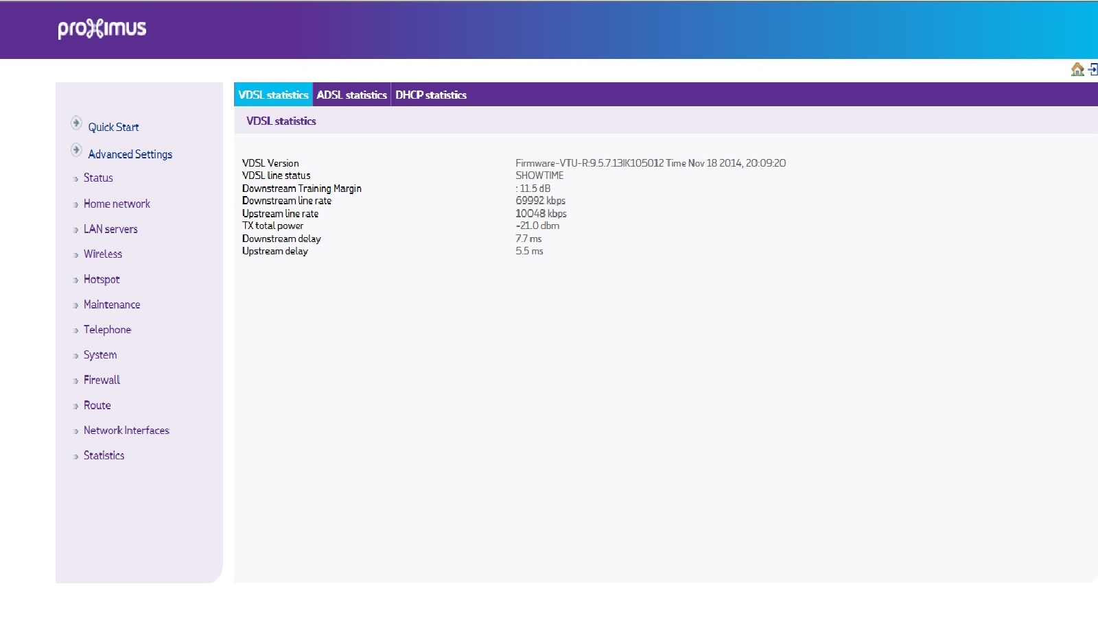

Ik heb ook de vdsl waarden gegeven van de modem en heb eigenlijk de vraag of je er van af kan lezen welk profiel mijn schoonouders hebben.
En welke info moet je hebben om te weten of er al dlm of vectoring wordt toegepast?
Of iemand weet hoe oud de BBOX2 is (weet niet meer wanneer we hem hebben gekocht)
Veel vragen en misschien een beetje veel spel fouten of onduidelijke zinnen maar ben al bijna 14 dagen goed ziek met alle gevolgen van dien.
Maar mijn hoofd staat momenteel op reparatie profiel en moet soms dingen tig keer lezen om te snappen.
Kortom kan een Nederlander rustig zijn?
Antwoord JA, maar vaak alleen wanneer hij ziek is :wink:

Feestbeest schreef:Het ip adres wat de BBOX2 NU heeft is 81.244.XXX.XX dus lijkt mij een gewoon extern ip adres.
Om kort te antwoorden op jouw lange post:
Deze B-box heeft duidelijk géén publiek IPv4 adres, maar het huidig IP adres (100.73.89.xxx) is een adres uit de CGNAT adrress space (de toegewezen adress block voor CGNAT is 100.64.0.0/10)
Jouw VoIP probleem zou inderdaad hiermee te maken kunnen hebben!
Het publiek adres die jij opgeeft (81.244.XXX.XX) is waarschijnlijk het IPv4 adres waarmee deze B-box op het internet komt, maar je kan deze router niet op dat adres bereiken, gezien achter de (ISP) NAT.
Zoals je kan lezen in de originele CGNAT topic, kan je via "My Proximus" aangeven dat je géén CGNAT wil (Producten -> internet en dan bij het kader diensten onder "IP address vertaling" is er een vakje wat je kan uitvinken)

Feestbeest schreef:En welke info moet je hebben om te weten of er al dlm of vectoring wordt toegepast?
Jullie B-box2 synct nu op 70/10, dat is het maximum profiel (DLM) zonder vectoring.
Ik zou je schoonvader aanraden om in de Proximus shop een B-box3 te halen (gratis in bruikleen). Alleen met een B-box3 (of een whitelisted FritzBox) kan je vectoring hebben. Deze kan dan syncen aan 100/20 (max).
