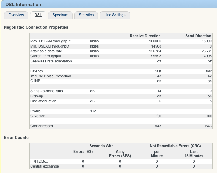

Ik zag deze morgen dat mijn Fritzbox nog maar eens herstart heeft afgelopen nacht. Blijkt nu plots dat mijn profiel op 100/15 staat. Ik had al geruime tijd 100/10 maar nu is het dus nog iets sneller geworden. Ik zit in telefoonzone 052, Dendermonde om precies te zijn.

Screenshot van de DSL info die uit de Fritzbox 7360 af te lezen valt. Ik zit op ongeveer 300 à 400 meter van de ROP.

Jack Daniels schreef:Ik zag deze morgen dat mijn Fritzbox nog maar eens herstart heeft afgelopen nacht. Blijkt nu plots dat mijn profiel op 100/15 staat.
Dat is wegens vectoring upstream. Je kan maximaal naar 100/20 gaan (zone 1)
Jack Daniels schreef:Ik heb Internet Start
Dan moet je vlotjes 60/4 krijgen bij een speedtest (minus "overhead" dus iets van 56/3.7 mbps)
Een 100/10, 100/15 of 100/20 profiel zal geen verschil maken voor de speedtest ...
