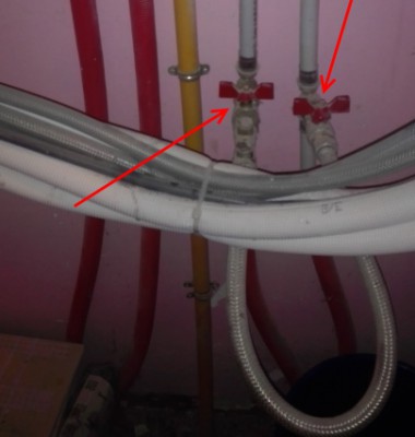

- krisken
- Berichten: 19763
- Twitter: kriskenbe
- Locatie: Massemen - 91WET0
- Bedankt: 1035 keer
Dit zijn de twee kraantjes die ik heb open gedraaid. Met deze handeling steeg de druk van 0.4 bar naar 2.7 bar. Ik vermoed dat dit dus klopt?
fvhbrugge
- Berichten: 1597
- Bedankt: 123 keer
volgens mij klopt er hier iets niet, want volgens schema zijn die 2 leidingen gewoon retour leidingen en is geen van beide koud water om bij te vullen
je hebt wellicht ook nog en boiler staan?
maar nog belangrijker: wordt al warm in huis en krijg nog altijd warm water?
- krisken
- Berichten: 19763
Er is hier geen boiler in huis. Verwarming en warm water werkt inderdaad terug.

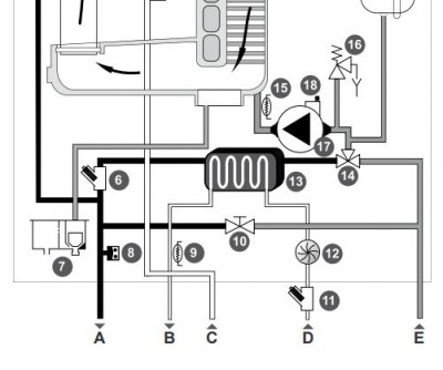

- krisken
- Berichten: 19763
A = CV Vertrekleiding
B = Vertrekleiding boiler (die er niet is?)
C = Gastoevoer
D = Retourleiding boiler (die er niet is?)
E = CV Retourleiding
Ik gok dat het 7 (condensaatopvangbak) is die lekt, hoewel deze links staat ipv rechts?
Alle andere leidingen zie je namelijk netjes doorlopen. Enkel 7 heeft geen "einde"?
C = Gastoevoer

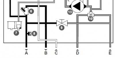

a3ke
- Berichten: 2382
- Lid geworden op: 07 nov 2007, 21:52
- Locatie: in't hol van pluto
- Bedankt: 62 keer
Een condensafvoer zou , bij een condensketel , kwasi altijd lekken tijdens de werking van de ketel . Vrij zeker dat dat je overdrukklep is van je CV .krisken schreef: Misschien komt overdruk uit op hetzelfde?
D is u sanitair koud water , B is u vertrek sanitair warm waterkrisken schreef:
Op u filmke van u lekkende overdrukklep zie ik ne zwarte preflex naar een afvoer gaan precies , dat is u condensafvoer
Eigenlijk is het omgekeerd , een defect expantievat zal vaak zijn voordruk verloren zijn waardoor deze vol kan lopen met water . Zeer vaak resulteerd dit in lang moeten bijvullen eer de druk stijgt . 100 % zeker is dat de druk , in koude toestand van de installatie snel zal stijgen wanneer alles opwarmtphilippe_d schreef:
De druk kan normaal nooit "in een paar seconden" stijgen van 0.4 tot 2.7 bar
Dat gebeurt zeker niet "in een paar seconden" - tenzij je expansievat kapot is !
Wanneer je druk bij het vullen echt snel stijgt is vaak de voordruk van het expantievat te hoog , deze zou steeds minder moeten zijn dan de werkingsdruk van je installatie

fvhbrugge
- Berichten: 1597
- Bedankt: 123 keer
het aansluitschema lijkt toch bedoeld om te werken met een boiler.
Als er hier geen boiler aanwezig is dan is het circuit warm water niet gescheiden van circuit CV, dat lijkt me toch iets raars te zijn
Want dat zou betekenen dat de retour van CV-water gemengd wordt met koud water zodat er cv-water uiteindelijk uit de douche zou komen.
Als er geen boiler aanwezig is dan heb je een verkeerde handleiding gevonden.
Tegenwoordig zijn de boilers ingebouwd in de cv-ketels, maar dit schema duidt op een externe boiler.
Hier heb je schema theromaster met ingebouwde boiler
https://www.bulex.be/downloads/thermo-m ... 631668.pdf

veel ketels gaan in beveiliging indien druk onder de 1 bar is .. mijn Buderus gaat in alarm onder de 1bar ..
Hier altijd +/- 1,5bar .. en ketel + expansievat staan op zolder .. slechts 1x beetje moeten bijvullen denk ik .. staat er nu een jaar of 6 .
Geloof dat de meeste expantie vaten tegenwoordig ook geleverd worden met een voordruk van 1 a 1,5 bar ( stikstof )
En ja toch wel vreemd dat dat water er gewoon uitloopt .. en niet via de condensatie water afvoer gaat ..

Vrijdag iemand hier langs geweest, bij deze de uitleg:
- de twee krantjes open draaien was een goed idee, maar je moet dit langzaam doen
- expansievat niet kapot
- druksensor niet kapot
- het kleine buisje dient enkel als veiligheid : als de druk te groot is zal hij langs daar het overtollige "lozen". Dit moet normaal uitkomen in de afvoer, was hier niet het geval is
- alles is meteen eens ontlucht, hoewel dit niet echt een issue zou zijn geweest
Alles staat nu dus in orde. Moet alleen nog eens een buisje steken tussen dat kleine pijpje en de afvoer.
Bedankt aan allen om mee te denken!
