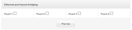

Wel goed dat je aan de modem zijn pagina kan. Enig idee of je hemvin bridge kan zetten?

Avenger 2.0 schreef:Wel goed dat je aan de modem zijn pagina kan. Enig idee of je hemvin bridge kan zetten?
Bedoel je dit?

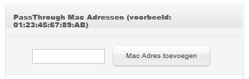

- Kan je de modem in bridge plaatsen (maw. een publiek IP-krijgen)
Als je IP Passthrough bedoeld, zie afbeelding.
Het enige wat ik over Bridging vind is wat ik in een eerdere reactie heb toegevoegd, zie ook de afbeelding.
[EDIT]Dit staat in de handleiding :
Ethernet port based bridging
In NAPT mode, When the check box set, indicates network traffic from which particular Ethernet port will be bridged to HFC interface. When the checkbox cleared, indicates network traffic from which particular Ethernet port will be handled by Gateway routing features.
Moest je vraag hier niet mee beantwoord zijn, de modem is de CBN CH6643, dan vind je het misschien op internet, aangezien de modem niet dichtgetimmerd is en je dus alles kan wat in de handleiding staat
