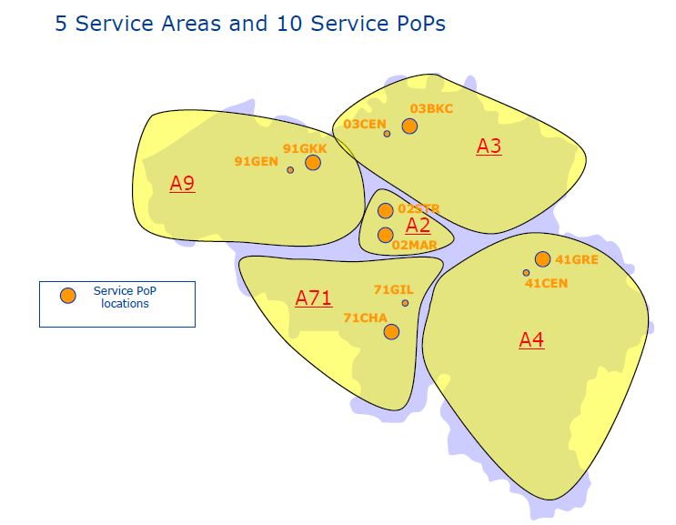

Proximus heeft per area 2 knooppunten. Zo heb je area 1 (WVL + OVL) waarvan de twee knooppunten zich in Gent bevinden : namelijk Gent Keizer Karel (91GKK0) en Gent Centrum (91GEN0). Dit is ook zo voor area 2(ANT+LIM) etc.
Philippe_d heeft dat hier een aantal jaren geleden eens gezet in de vorm van een kaartje. Echter kan ik dit niet direct terug vinden.

Deze info is toch public domain?
Naar aanleiding van de grote EDPNet panne in West- en Oost-Vlaanderen enkele jaren terug, is hierover ook en en ander gepubliceerd.
Proximus heeft in België 5 "service area's", en in ieder service area 2 POP's (point of presense")
Hoewel deze service area's een aantal provincies bedekken, zijn ze niet direct gerelateerd aan provinciegrenzen, maar aan de vroegere telefoonzone's:
  • A3: 03, 011, 012, 013, 014, 015, 016, 089
    A2: 02
    A4: 019, 04, 061, 063, 080, 081, 082, 083, 084, 085, 087
    A71: 010, 060, 064, 065, 067, 068, 069, 071
    A9: 050, 051, 052, 053, 054, 055, 056, 057, 058, 059, 09
Alle DSL streams van alle OLO klanten wordt door Proximus verzameld per service area, en aan de OLO als één VLAN ter beschikking gesteld in één van de POP's, waar de OLO het moet afhalen (en vanaf hier verder transporteert).
Het is niet zo dat deze 2 POP''s zorgen voor redundantie: EDPNet moet kiezen in welke POP hij het verkeer van zijn klanten wil afhalen. Voor area A9 is dit bijvoorbeeld 91GEN (St-Niklaasstraat).
Als EDPnet dus problemen heeft in de zone "03", is het niet verwonderlijk dat er ook problemen zijn in de zone's 011, 012, 013, 014, 015, 016, 089 ... want alles gaat via dezelfde link tussen de POP van Antwerpen en Sint-Niklaas...
Zo begrijp ik het toch
krisken schreef:Philippe_d heeft dat hier een aantal jaren geleden eens gezet in de vorm van een kaartje. Echter kan ik dit niet direct terug vinden.
Dat kaartje bedoel je?:

Dat was hem inderdaad Philippe! Bedankt!
