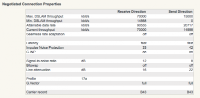

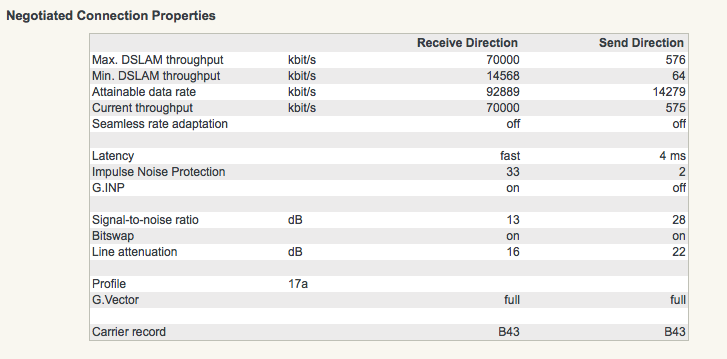

Sinds enkele dagen is de lijn hier ook teruggevallen. Normaal haalde ik steeds de waarden tot bij de cap 50/4, maar sinds kort zit ik op een 70/527kbps profiel. Dit is natuurlijk niet meer zo 'wauw'.
Heb contact gehad met de klantendienst en zij gaan een lijntest uitvoeren (wat je ook rechtstreeks op je koperpaar met 0800 kan doen).
Wat denken jullie hiervan ?
EDIT: Lijntest is uitgevoerd en nu zit ik op 'n 70/15 profiel. Natuurlijk kan dit nog veranderen...
Na
Na
Voor
Voor

En heb weer hetzelfde probleem. Iemand raad ?
EDIT: Heb het gevonden. Er was een update voor de Fritz die het fall-back probleem verhielp.
