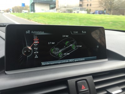

Dussssss, vandaag winterbanden gaan laten zetten bij een bandencentale in de buurt. Express niet met naam genoemd, want ze hebben hun best niet gedaan.
Ten eerste klopte de bandenspanning helemaal niet. BMW zegt vanvoor 2,2 en vanachter 2,6 - zo staat 't op het stickerke in de deur bij de correcte bandenmaat. Vanvoor zat er 2,7 in. Teruggereden naar de bandencentrale, en op een rustige toon aan m'n verhaal begonnen. De uitdrukking van de kerel aan de receptie verraadde dat 'm dacht "hier weer zo'n idioot die niet weet dat ge zo'n platte-band-melding-systeem moet resetten na het verwisselen van de banden, ik zal 'm dat eens rap tonen se".
Keek die efkes raar op toen ik zei dat mijn auto de bandenspanning van elke band kan meten - ipv een systeem dat via de hoogte meet "er is een band plat maar ik weet niet welke". Lekker luid geantwoord zodat heel de wachtzaal het mee kon horen.
En dan ten tweede klopt de bandenmaat van de achterste banden niet, die zijn te smal.
M'n BMW heeft vanachter bredere banden dan vanvoor. Dit staat er in de info van BMW:
vooraan 7,5J x 17, banden 225/45 R17
achteraan 8J x 17, banden 245/40 R17.
Maar nu hebben ze dus overal 225/45 gestoken. "da's beter voor in de losse sneeuw, dan hebt ge minder last van spoorvorming" was zijn marketingpraatje. Om dan in de volgende zin te zeggen "ik kan bij geen enkele fabrikant die maat 245/40 bestellen". Zeg da dan ten eerste op voorhand, en ten tweede bestel uw banden dan bij BMW hé.
Zonet heel het verhaal met foto's doorgemailed naar de leasing maatschappij met als laatste zin "wie is hier nu voor verantwoordelijk dat als er een ongeluk gebeurd en er wordt onderzocht dat het aan de banden ligt", daar zullen ze wel op reageren me dunkt :)

Er is toch geen enkele bandencentrale die de juiste bandenspanning zet? Ik heb ze nog nooit de deur zien openen om te kijken wat er op dat stickertje staat. Meestal is de auto zelfs op slot als ze de banden wisselen. En zelfs als ze een tabel zouden hebben met per model auto de bandenspanning per bandenmaat, dan hebben ze me nog nooit gevraagd welke motor er in mijn auto ligt. Telkens als ik mijn banden laat wisselen staan die rondom op 2,5. Het is al standaardprocedure voor mij geworden om ze 's avonds zelf juist te zetten...

Bandencentrales werken gewoon te snel. En ze doen maar rap rap wat ze kunnen.
Bij mij moet voor en achter 2.5 (ECO, normaal 2.3) in. Eenmaal thuis keek ik bandenspanning na en het stond op 3.1!!!
Wel staat er op factuur: gelieve na 50km je bandenspanning na te kijken.
Tot voor kort hebben ze de banden ook veel te sterk aangedraaid. Het moet 105Nm max. zijn en ze hebben altijd gewoon gezorgd dat er min. 120Nm op was... Nuja, na 1 keer dat te vermelden hebben ze het nu wel elke keer op 105 gezet. Dus da's al goed...
Maarja, eigenlijk ga ik er mee akkoord: garages zijn het beste om banden te wisselen. Beter nog: wintervelgen samen met winterbanden. Dan is de bandenmaat niet van zo'n groot belang.

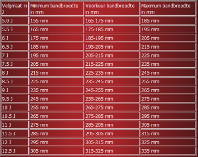

Als je velg ook 225/45 is, is er geen enkel probleem. Is je velg 245/40 en steken ze er 225/45 op dezelfde velg, dat lijkt me echt gevaarlijk!
Als ik pak maar naar Profyle tire center kijk, zie ik toch 2 heel grote merken die uw maat leveren: Bridgestone en Michelin.
Dus beetje zever.

Hier ook de foute bandenspanning. Het waren nochtans nieuwe winterbanden en ze hebben het gecontroleerde, zeiden ze. (ik heb de winterbanden niet laten zetten, die zijn enkel open tijdens de werkuren, dus voor mij paste dat uiteraard niet)
Dus ik reed al een week rond met die bandenspanningsmelding :roll:
2,6 vooraan en 2,4 bar achteraan, de garagist verschoot dat het zo hoog was.

2,7 bar tegenover 2,2 bar bandenspanning is toch geen +2%/-1.5% ?
Hij trok zijn "hier de idioot" gezicht toen ik over de bandenspanning bezig was, en nog niets gezegd had over de maat van de band...

selder schreef: En dan ten tweede klopt de bandenmaat van de achterste banden niet, die zijn te smal.
Feitelijk is uw achterste bandenmaat het maximum wat er op uw 8J velg mag...
selder schreef: ... en blijkbaar is het wél wettelijk om een 225/45 band op een 255/40 velg te steken.
Ideaal is een band van 225 of 235 op een 8J velg.
Bron: http://www.bandengeens.be/velgbreedte_tabel.html
selder schreef:Zonet heel het verhaal met foto's doorgemailed naar de leasing maatschappij met als laatste zin "wie is hier nu voor verantwoordelijk dat als er een ongeluk gebeurd en er wordt onderzocht dat het aan de banden ligt", daar zullen ze wel op reageren me dunkt :)
Misschien sturen die u ook wel zo'n tabelletje door... :lol:
Normaliter vind je heden ten dage de banden én velgen combinaties waarvoor uw wagen is gehomologeerd terug op het gelijkvormigheidsattest.
Dát bepaalt wat er werkelijk op uw wagen mag...
