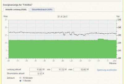

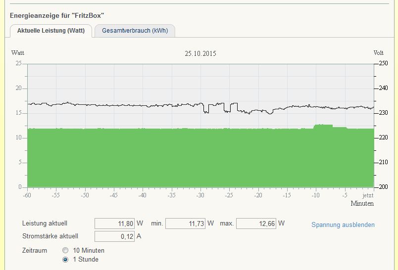

Mijn FB 7490 verbruikt ca 12 Watt (gemeten over het laatste uur):FRDDP schreef:Een Fritzbox zou hier wel een oplossing kunnen zijn want daar kan je nog meer op aflezen en ook o.a. DNS wijzigen (zoals jullie ongetwijfeld weten) maar die komt natuurlijk wel met z'n extra prijskaartje. Hoe het met het verbruik zit van die laatste weet ik ook niet direct.

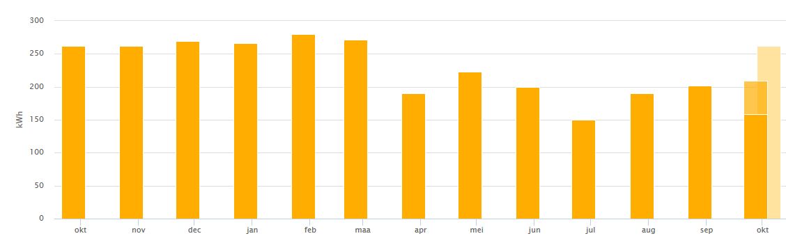

Ik denk dat ik vroeger zulke een Telenet DC-AD21001 had en nu een Belgacom V5.
In mijn EnergieID profiel zie ik heel duidelijk wanneer ik overgestapt ben. Mooie knik

@warpazio :
ah ja, dat was dit topic :
http://userbase.be/forum/viewtopic.php? ... 20#p608301
Nee, je kent hier het antwoord al.
Het is echt onmogelijk dat je Proximus installatie 80 kWh per maand MINDER zou verbruiken dan Telenet. Dat lijkt me zo klaar als een klontje.
Een klein beetje technisch inzicht zal je vertellen dat dit niet kan.
Dat is 108 watt per uur MEER. Onmogelijk.

Hier mijn grafiekje van de laatste 12 maanden.
Ik geloof best dat het niet kan, maar als ik tel zie ik sinds het veranderen van telenet naar Proximus een daling in verbruik. (Voor iemand het vraagt: Oktober 2015 bevat mijn huidig verbruik, mijn verwacht verbruik en mijn verbruik in oktober 2014)

http://userbase.be/forum/viewtopic.php? ... 20#p609341warpozio schreef:Hier mijn grafiekje van de laatste 12 maanden.
Toch wel heel duidelijk
Post made via mobile device ]Daarbij komt nog : je hebt een fluctuatie van meer dan 50 kWh per maand, terwijl dat voor April niet was. Er zijn andere dingen in het spel.
Laatst gewijzigd door Sylvester 26 okt 2015, 22:36, in totaal 1 gewijzigd.
En ik zie terug een stijging de laatste drie maanden... moet ik dan besluiten dat je terug TN hebt ?warpozio schreef:maar als ik tel zie ik sinds het veranderen van telenet naar Proximus een daling in verbruik.
Uit zo'n globale grafiek kan jij niets besluiten over een individueel toestel.
Je besluit wat je denkt...

Waarschijnlijk cynisch bedoeld. Goed voor jou dat je op één of andere manier flink hebt bespaard, maar het is niet uw Telenet/Proximus installatie hoor.warpozio schreef:ik geef jullie volledig gelijk.
Bon, laten we even (alweer) een rekensommetje maken.
Ik ben zelf dagelijks bezig met analyses, en zelfs een leek ziet in één oogopslag dat er meer aan de hand is.
Ik heb zelf een Telenet installatie die min of meer recent is, met uw installatie vergelijkbaar is.
Digicorder met 3 tuners, van het eerste type
HGW modem
NIU van het type dat het meeste verbruikt.
Even gemeten met een energiemeter die kleine vermogens correct kan meten :
-Digicorder vraagt in opstart een vermogen tussen de 13 en 18 watt. Na opstart, start ik een opname en kijk ik live : 17 watt. Laten we er 20 watt van maken, en dan houden we niet eens rekening met de energiebesparende functies die aanzienlijk besparen.
-HGW modem : in opstart 5.3 watt, in bedrijf 10.5 watt, laten we er 12 watt van maken.
-NIU, groot type : 7.2 watt. Laten we er 8 van maken.
Dit maakt hoofdrekenen gemakkelijk.
20 + 12 + 8 = 40 watt, en dan hebben we er 'flink' aan getrokken.
Je haalt een nieuwe volledige installatie van Proximus binnen. Uiteraard kan ik dit niet meten.
Ik schat ruim in het voordeel van uw betoog : 10 watt. Dus ook 'flink' aan getrokken.
Het uiteindelijke meerverbruik van de Telenet installatie zou dan eventueel 40w -10w = 30w zijn.
Nogmaals : flink eraan getrokken !
Conclusie : Uw 100 watt klopt echt niet. We komen niet eens aan 1/3.
Andere vaststelling : Uw verbruik was tot april constant? Daarna is het beginnen fluctueren. Ik vermoed dat je je hierop moet baseren. Er is iets anders aan de hand.
Hou ook rekening met de maanden. Doorgaans wordt er in de wintermaanden meer elektriciteit verbruikt.
Vergeet niet dat dit jaar vanaf april een uitzonderlijk goed weer is begonnen, met volop zon !
Misschien maak je gebruik van een droogkast?
In de veronderstelling dat het wél zou kloppen, moet er een zodanig defect in één van de toestellen zijn, dat er 70 watt méér wordt gedissipeerd . Ik hoef je niet te vertellen dat dat toestel dan gloeiend heet zou moeten worden, en waarschijnlijk verschijnselen van verbranding op een bepaalde plaats aan de binnenkant moet vertonen, vermits die toestellen niet gemaakt zijn voor het omzetten van dergelijke vermogens in warmte.
In principe heb je nog alle toestellen van Telenet. Doe zelf eens een meting, en laat het ons dan weten.
