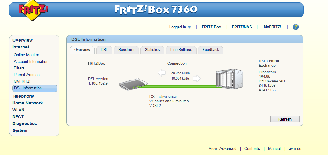

Ed Egnal
Berichten: 65
Lid geworden op: 05 nov 2009, 16:56
Hoi;
Vandaag is alles overgeschakeld naar VDSL ik heb in de fritz de annex veranderd van A naar B en alles werkt MAAR... als ik een speedtest doe komen de tranen in mijn ogen :evil:
Ik had een vertienvoudiging verwacht maar heb enkel een verdubbeling gekregen? Is dit normaal? verwacht ik teveel? Heb een ticket gemaakt of ik wel de juiste instellingen heb doorgevoerd maar geen antwoord :-(
Ik had 6.1Mbps en nu heb ik 11Mbps en als ik een lijntest doen via de site van EDPNET zou ik 70 Mbps moeten kunnen hebben?
Komt dit nog in orde of verwacht ik teveel of sla ik enkele cijfers door mekaar?

Berichten: 19018
Bedankt: 3907 keer
Recent bedankt: 12 keer
Post misschien eens een screenshot van de lijnwaarden die je kan aflezen in de FritzBox?

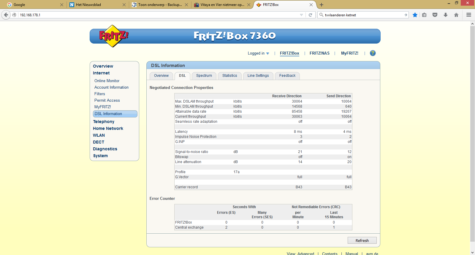

Ed Egnal
Berichten: 65
Hoi;
Bedoeld u dit?
;Mvg Ed.
Provider:EDPNET fiber
Modem/Router:Fritz!Box 7460
Tv:Tvv Mut@nt HD 51 Astra 1,2en 3
Gsm Digi & MV
Berichten: 19018
Bedankt: 3907 keer
Ik bedoel de Tab "DSL" (met alle waarden voor downstream en upstream).
Ed Egnal
Berichten: 65
hoi;
Ik heb nog geen reactie op het ticket gehad maar er staat nu wel bij "change profile" dit lijkt me toch al positief.
Ook is het enige dat ik in mijn Fritz veranderd heb in de settings is de annex van A naar B of moet ik nog meer veranderen?
;Mvg Ed.
Gsm Digi & MV
Berichten: 19018
Bedankt: 3907 keer
Je hebt 2 problemen, die je niet door mekaar mag halen: je VDSL2 profiel, en de surfsnelheid.
Profiel:
Je hebt dus een 30/10 profiel gekregen. Jouw ROP is al uitgerust met de nieuwe vectoring kaarten, en vectoring is actief op de ROP (maar nog niet op je lijn). Je moet nu wat geduld hebben.
  1. zolang vectoring niet actief is op de lijn, begin je op 30/10, en zal DLM je lijn binnenkort (proberen) te verhogen, eerst naar 50/10, vervolgens mnaar 70/10.
  2. van zodra vectoring actief wordt, zal je direct op 70/10 komen, vervolgens zal DLM je lijn (proberen) te verhogen, eerst naar 85/10, vervolgens misschien naar 100/10.
Dit is in handen van Proximus, en EDPNet kan hieraan niet veel veranderen...
Snelheid:
Hier is er een probleem bij EDPnet.
Normaal past EDPNet geen cap toe op de surfsnelheid, dus je moet bijna dezelfde snelheid krijgen als de modem synct.
Met een 30/10 sync, zou je dus een speedtest resultaat moeten zien van ca 28/9
Dus best EDPNet verwittigen
PS. Je hebt toch getest met een PC die via een ethernet kabel aangesloten is op je FritzBox?

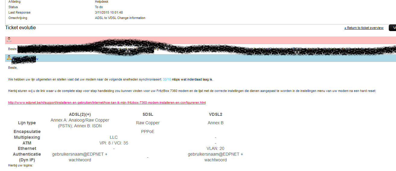

Ed Egnal
Berichten: 65
Hoi;
Vandaag antwoord gehad en ze vinden het inderdaad een te lage waarde en hebben mij een link doorgespeeld waarin de settings staan om op VDSL te komen maar volgens mij is dit gewoon de settinglist om ADSL in te stellen. http://www.edpnet.be/nl/support/install ... reren.html
Nu heb ik zelf al de settings veranderd van annex A naar annex B maar de VLan settings waar stel ik die in?
Ze geven mij de raad om een hard reset te doen maar doe dit niet graag om dat niet meer goed weet wat mijn instellingen zijn ivm telefoon en port forwading enz..

Berichten: 19018
Bedankt: 3907 keer
Ed Egnal schreef:Vandaag antwoord gehad en ze vinden het inderdaad een te lage waarde en hebben mij een link doorgespeeld waarin de settings staan om op VDSL te komen maar volgens mij is dit gewoon de settinglist om ADSL in te stellen. http://www.edpnet.be/nl/support/install ... reren.html
Dat is dus een absurd antwoord van de EDPNet Helpdesk. Misschien moet je hen eens mijn vorige post laten lezen, waar ik duidelijk een onderscheid maak tussen het VDSL2 profiel en de surfsnelheid.
  • EDPNet bevestigt dat jouw VDSL2 sync 30/10 is, wat "inderdaad laag is".
    Fout. Deze snelheid is niet te laag, maar normaal, gezien je een nieuwe lijn hebt, en je het provisioning profiel gekregen hebt, in afwachting van DLM.
  • EDPNet stuurt jouw een volledig nutteloze link waarin de settings om op VDSL2 te komen zouden staan, maar dat is inderdaad gewoon de settinglist om ADSL2+ in te stellen.
  • De Heldpesk moet alleen trachten uit te zoeken waarom jouw surfsnelheid niet in lijn is met de sync. Dat is op dit ogenblik je enige probleem.
PS. Heb je al getest via een LAN kabel? Want misschien heb je helemaal geen probleem (tenzij een WiFi probleem) :wink:
Ed Egnal schreef:Nu heb ik zelf al de settings veranderd van annex A naar annex B maar de VLan settings waar stel ik die in?
Eigenlijk moet je niets veranderen
Gezien je een goede VDSL2 sync hebt (30/10), en je ook internet hebt, staan al jouw settings juist (PPPoE logon, VLAN, enz)
Trouwens: er staat een grove fout in hun uitleg, want de VLAN is niet 20, maar 10 :-(
VLAN settings zie je alleen als je "Other provider" gekozen hebt, en dan verder "Change connection settings"
Maar als je de correcte provider gekozen hebt (EDPNet) wordt de VLAN automatisch gezet.

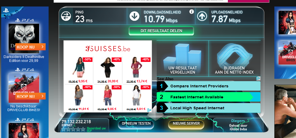

Hoi Phillipe;
Eerst en vooral bedankt voor uw uitleg zelf heb ik niet de kennis om dit alles aan te brengen bij EDPNET maar met uw uitleg kan ik een stuk verder.
Ik heb eens "other provider" geprobeer met 10 ipv 20 en nu werkt alles dus mijn settings staan nu wel juist, ik ga na 9h00 eens een telefoontje plegen met de helpdesk en ik hoop maar dat ik de russin tref want van die rus versta ik niets ;)
Houd jullie op de hoogte
;Mvg Ed.

Zonet even de draad in de pc naar de fritz en krijg al een gans ander verhaal daar klopt de snelheid wel dus zit er heel veel verlies op mijn wifi snelheid.
Aangezien u aangeeft dat proximus nog moet doorschakelen naar vectoring ga ik wat geduld moeten hebben vrees ik , hoelang zou dit duren en gaat dan mijn wifi-snelheid dan ook mee omhoog of hoe krijg ik deze zelf hoger?
Heb ook eens getest zonder mijn wifi repeater en daar scoor ik beter mee dan mét, die gaat er dus uit blijven.
;Mvg Ed.

Zoals ik dus al zei: jij hebt geen enkel probleem, EDPNET kan hier dus niets doen voor jou (tenzij de DLM status controleren?), de moeite niet om hen nog eens op te bellen :-(
Gewoon enkele weken geduld, en je zal de eerste stappen al zien:
  • - DLM zal jou huidig profiel (30/10) verhogen naar max 70/10.
    - Vectoring zal je snelheid direct op 70/10 zetten (van zodra actief).
    - DLM zal je vectoring profiel (70/10) verhogen naar max 100/10
In sommige gevallen, maar dat is geen enkele garantie, kan je het DLM process triggeren / in gang zetten door naar het nummer 0800 22424 te bellen (als je jouw lijn nummer weet).
Maar dat kan ook averechts werken, als het DLM evaluatie process reeds begonnen is :-( .
Ed Egnal schreef:gaat dan mijn wifi-snelheid dan ook mee omhoog of hoe krijg ik deze zelf hoger?
Neen. Dat gaat jouw wifi-snelheid niet verhogen. WiFi zal de zwakste schakel blijven in jouw netwerk.
Voor WiFi problemen en oplossingen verwijs ik je naar andere discussies hier op het Forum en op Internet.

Heb vanaf gisteren een 9.1 profiel ipv een 70/10 profiel ik sta blijkbaar op een repair profiel, ze hebben gedurende enkele seconden naar een 70/10 profiel kunnen gaan maar bij het heropstarten slaagt hij naar 9.1Mbit profiel.
Heb een kleine week wel op 30/10 gezeten.
Ze vragen mij nu foto's van mijn telefoon- stekker en aansluiting waar de kabel van proximus ons (flat)gebouw binnenkomt ze denken dat daar het probleem zou kunnen zitten?
Telefoonlijn is raw copper en dus niet meer van proximus zelf.
Onze blok is pas een 8tal jaar geleden gebouwd dus oud kan u het hier niet echt noemen.
Iemand dit al eens meegemaakt?

Vanaf vandaag is alles in orde geraakt, EDPNET heeft de lijn uitgetest en nu zit ik constant op een 70/10 profiel.
Tot Woensdag zal ik met hun testmodem (een fritz 7360) verder werken en vanaf dan gaat mijn eigen Fritz er terug aan en hopelijk blijft alles dan werken zoals nu.
Die 0800 telnr die ik dit weekend heb geprobeerd gaf geen verandering -ik heb raw copper en geen belgacomlijn- dus vanmorgen direct naar EDPNET en zo alles in gang gezet.
Bedankt allemaal voor de hulp en hopelijk kan ik eind deze week deze draad sluiten.
