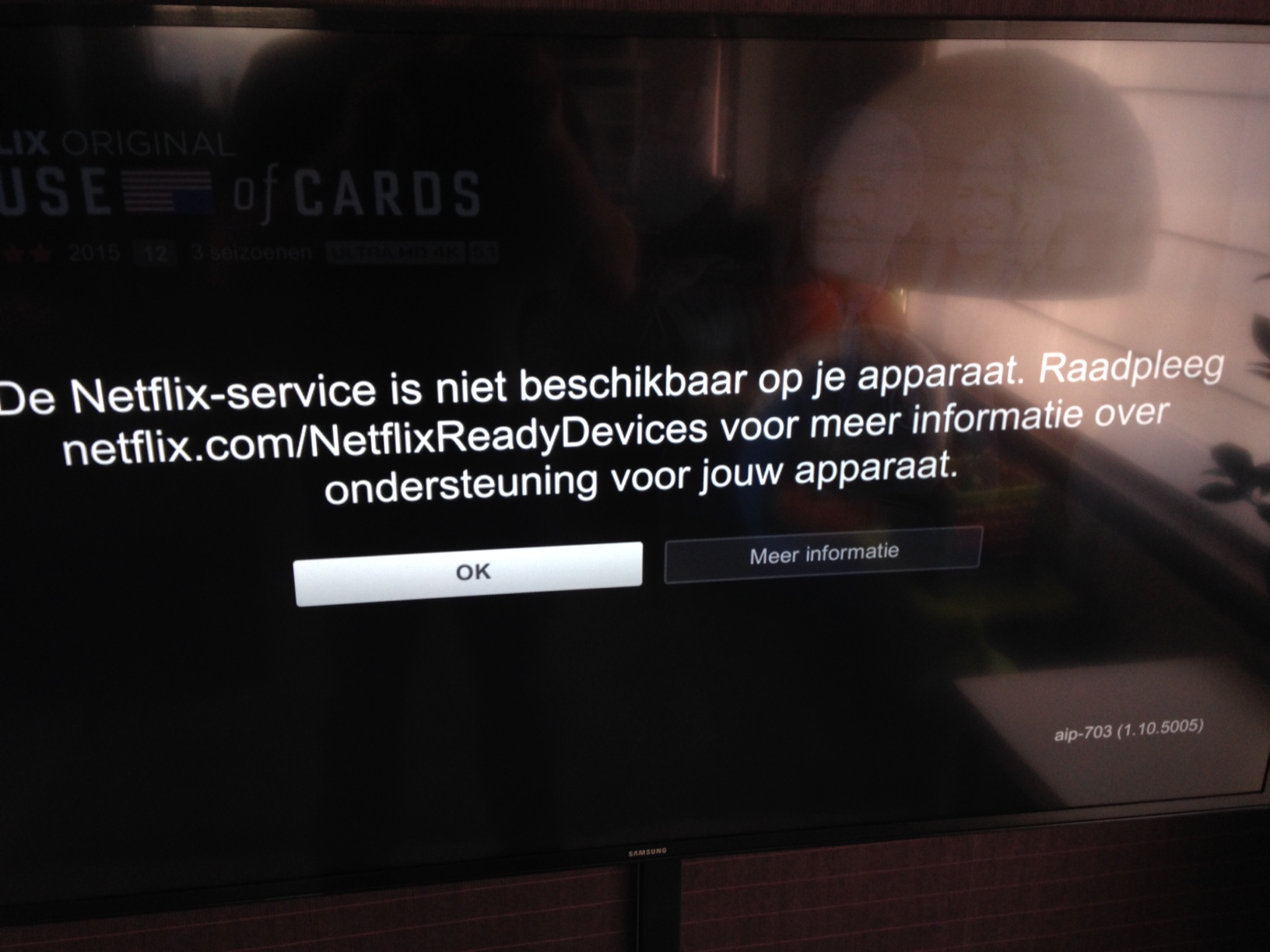

Ik heb sinds vorige week een nieuwe Samsung UE48JU6000k smart tv, met ondersteuning voor 4K en Netflix. Hij draait op Tizen OS, zoals alle nieuwe Samsung Smart TV's uit 2015.
Heel mooi toestel, prachtig beeld, snel in gebruik, maar ik krijg Netflix met geen stokken aan de praat.
Inloggen gaat perfect, mijn profielen bekijken ook, maar als ik een programma of film wil starten, krijg ik de melding: "De Netflix service is niet beschikbaar op je apparaat. Raadpleeg netflix.com/NetflixReadyDevices voor meer info over de ondersteuning voor jouw apparaat".
Via die link naar de Netflix site is er niets interessant te vinden, gewoon een pagina waar je een overzicht hebt van de verscheidene merken en types van devices, maar zeker geen detail lijst van welke typenummer fully supported zijn (ik meen me te herinneren dat die er vroeger wel was).
Het frustreert me enorm dat het niet wil werken out of the box, gezien de TV geadverteerd werd als zijnde Netflix compatible, en de Netflix app er ook gewoon vast ingebakken zit (ik kan hem zelfs niet de-installeren).

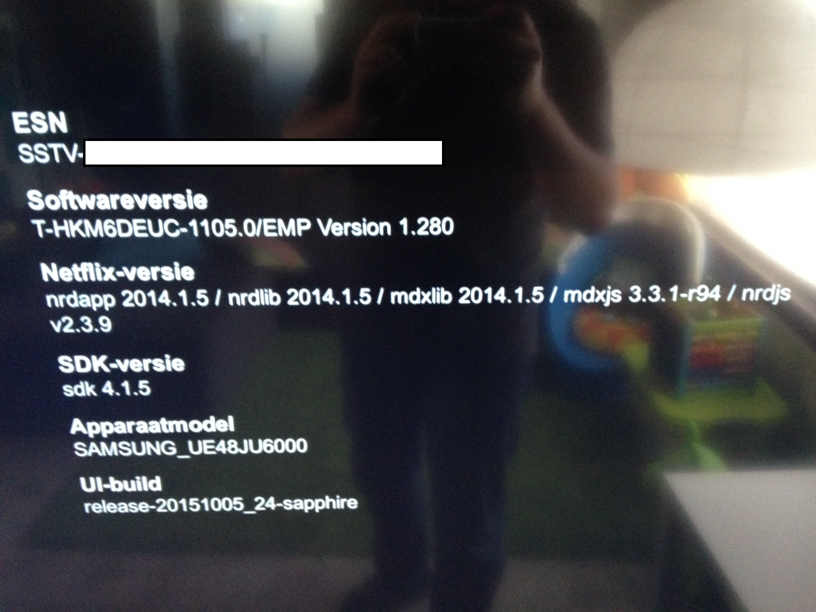

Een firmware update heb ik reeds gedaan (stond op 1103.0, nu naar 1105.0 gegaan), maar dit verhielp niets aan Netflix.

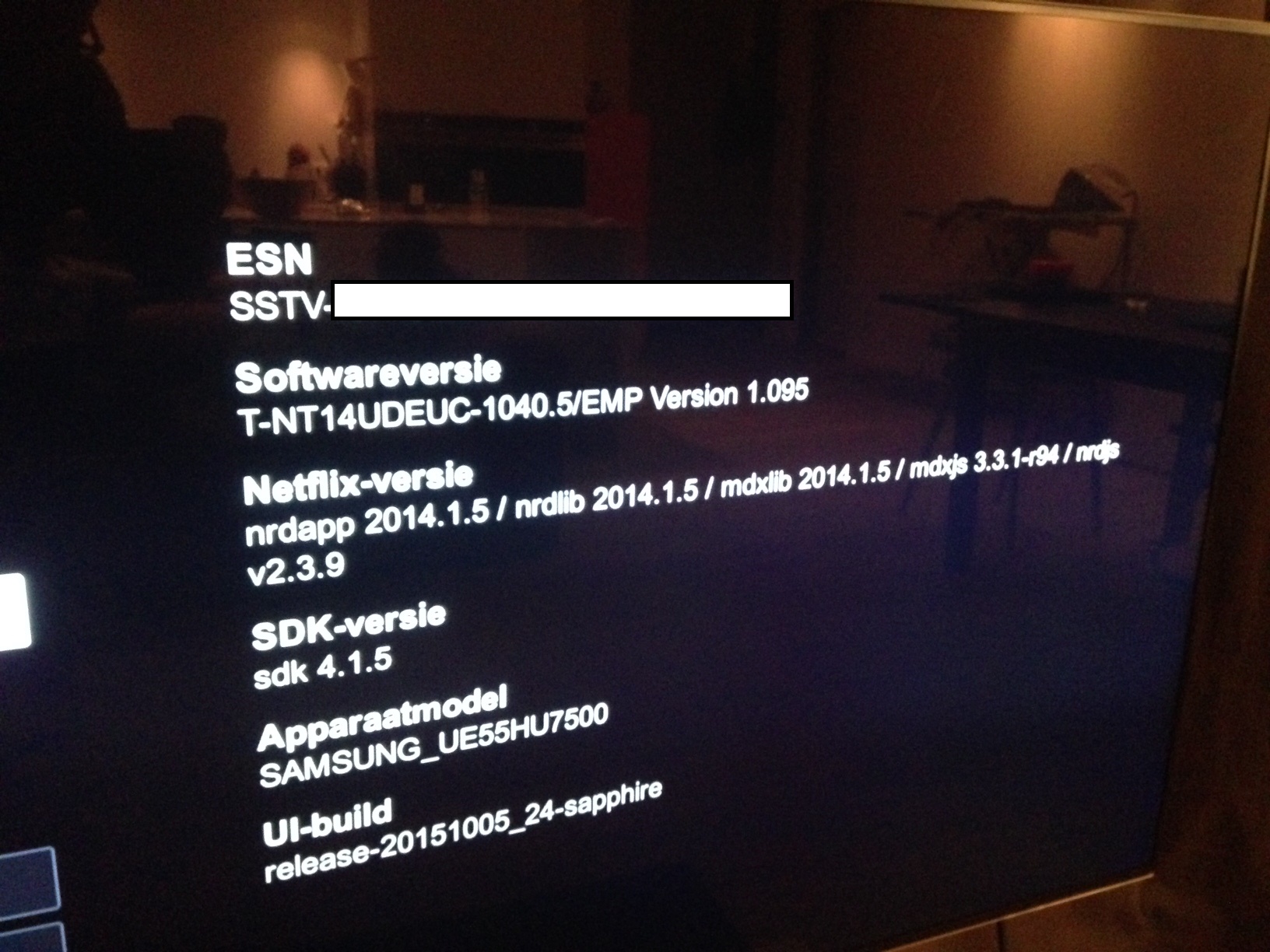

Een collega van me heeft een Samsung UE55HU7500, die ook op Tizen draait, en daar werkt de Netflix app wel gewoon goed! :x
De Netflix app versie is exact dezelfde...

Het zou met de zware beveiliging(Electronic Serial Number- ESN) te maken hebben die Netflix hanteert.
In het menu (MENU > Support > Contact Samsung) moet je normaalgezien een Netflix ESN terugvinden.
Als het Netflix ESN ontbreekt, lossen volgende stappen dit probleem op:
- uitloggen met je Netflix-account op alle devices.
- factory reset Samsung tv (MENU > Support > Self Diagnosis > Reset)
- tv verbinden met andere internetverbinding (vb mobiel 3G/4G)
- 10 minuten wachten tot ESN wordt ingeladen in je Samsung tv
- daarna terug de vertrouwde internetverbinding aansluiten

Ik heb/had een Netflix ESN, want dat is hetgeen ik gemaskeerd heb in mijn screenshots.
Na het uitvoeren van jouw procedure krijg ik net dezelfde ESN (uitgelogd op alle apparaten, TV factory reset, verbinding gemaakt via mijn Mifi op Proximus 3G, ESN is aanwezig en daarna terug de tv bekabeld op Scarlet aangesloten).
Helaas, pindakaas: werkt niet...
Ook heb ik uit de tv net 10 minuten de stekker getrokken, zonder resultaat, nog steeds dezelfde melding in Netflix.

Je zou een andere ESN moeten krijgen. De huidige ESN moet trouwens verdwenen zijn met een factory reset.
Als het niet lukt, zal je Samsung moeten bellen, zij kunnen de ESN ook handmatig resetten.

Netflix heeft opgezocht aan de hand van de foutcode AIP-703 (1.10.5005) dat het aan het ESN van de TV lag, en dat Samsung er een ander moet instoppen.
Maar dat kunnen ze bij Samsung niet volgens de laatste medewerker die ik sprak.
Natuurlijk kan ik dat met een korrel zout nemen, want ik heb 3 verschillende Samsung helpdesk medewerkers gesproken, en die hadden alle 3 een andere uitleg:
- Het ligt de servers van Samsung, wacht 1 weekje, en het zal wel opgelost zijn
- Het ligt aan het feit dat u een Italiaans model hebt, en dat ondersteunen we niet in de Benelux.
- Het ligt zeker niet aan het feit dat u een Italiaans model hebt, maar vond ook geen oplossing.
Die laatste medewerker leek me de bekwaamste en meest technische van de 3, en die kon echt geen ESN resetten of veranderen.
Nu kan ik nogmaals bellen, maar zo blijven we bezig...
