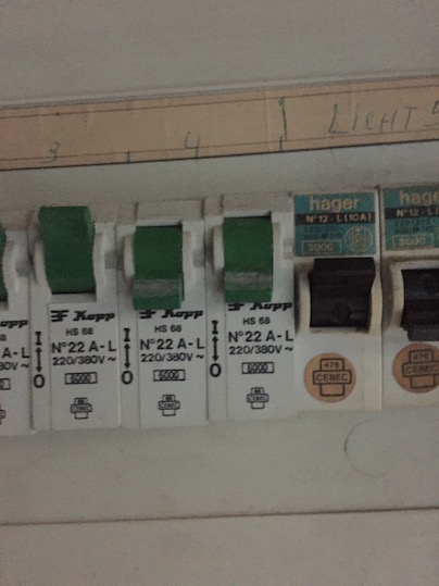

Weet iemand wat voor zekering dit is?
powaq
Berichten: 977
Bedankt: 63 keer
Hoi,
Ik ben momenteel ons huis aan het renoveren en de elektriciteit moet wat aangepast worden maar nu heb ik een beetje een idiote vraag. Ik kan nergens zien hoeveel ampere dat de zekeringen zijn die er gebruikt zijn. (Tenzij het die 22 is, maar dat lijkt mij een bizar getal?)
Weet iemand hoeveel deze zijn? Online kan ik er precies niet zo veel van terugvinden aangezien het een ouder type is.
Wat staat er allemaal op:
Kopp
HS68
N°22 A-L
220-380V
6000
Elke kring heeft twee zekeringen ook. Wilt dit zeggen dat je de ampères mag optellen?

Hallo,
dat zijn volgens mij Duitse automaten, die hebben andere waarden dan bij ons, zo te zien hebben ze ook een onderbrekingsvermogen van 6 kA, terwijl bij huishoudelijke installaties 3 kA couranter is (op de hoofdautomaat na).
Of dit huishoudelijk toegelaten is zoals het nu is weet ik niet.
Het is vrij eenvoudig een juiste zekering te kopen mits een aantal vuistregeltjes hoor dus wat er in zit is niet echt van belang.
Nee je mag deze waarden niet optellen, zo werkt het niet.
Je hebt 2 de twee stroomvoerende draden die beide afzonderlijk beveiligd zijn, dat is tegenwoordig not done voor de veiligheid.
(hetzij je in NL woont, daar heb je een ander netsysteem)

Is 20A, wat kan kloppen voor stopcontacten.
http://www.bouwinfo.be/forum/technieken ... ua_sterkte
N° 17=16A
N° 22=20A
Op jouw foto zie je ook dat N°12=10A

Bedoel je dan dat die 2 automaten vervangen worden moeten worden eigenlijk door 1 2-polige automaat? Ik neem aan dat het nu 1 automaat voor de fase en 1 voor de nul is?
Al denk ik wel dat deze opbouw wel mag, maar misschien niet optimaal is. Geen opmerkingen op het keuringsverslag hier over (voor zover ik mij herinner, zou het er moeten bijhalen).
Is het ook niet hoe meer hoe beter bij dat onderbrekingsvermogen? Zelfs 10kA?

Aha, ja dat lijkt mij het meest logische antwoord. Bedankt hier voor. Het zijn inderdaad de zekeringen voor de stopcontacten (en ook 1 set een gemengde kring), de zekeringen met enkel licht op zijn 10A (die op de foto te zien zijn ook).

Inderdaad, 1 voor de fase en 1 voor de nul.
Volgens art. 128 hoeft het geen dubbelpolige te zijn maar beide actieve geleiders moeten wel beschermd zijn.
Het gevaar zit hem in de veiligheid, 't is niet omdat de lamp uit is dat de kring volledig veilig is, stel je voor dat je enkel de nulleider onderbroken hebt en de fasegeleider aanraakt.

Wat betreft dat onderbrekingsvermogen, is het daar niet hoe meer hoe beter? 6 = beter dan 3, of zelfs 10kA, of maakt dit weinig verschil in de praktijk (ik zeg maar wat, grote stroomstoot van buitenaf, blikseminslag)?

Hoe meer hoe beter uiteraard, maar hoe duurder.
Ook heb je dan kans op een industriële automaat te hebben die niet toegestaan is voor huishoudelijke installaties en je ziet het verschil amper.
Een huishoudelijke is dummy proof, daar kan je vaker een kortsluiting met inschakelen kort na elkaar (blijven proberen, waarom werkt dat niet).
Bij een industriële automaat kan je 2x veilig proberen en dan moet je als vakbekwame persoon toch wel weten dat er een fout is en deze fout oplossen. Blijf je proberen dan bestaat de kans dat deze rond uw oren vliegt.
Gaat het echt grondig mis, is het toch de hoofdautomaat die het werk doet.

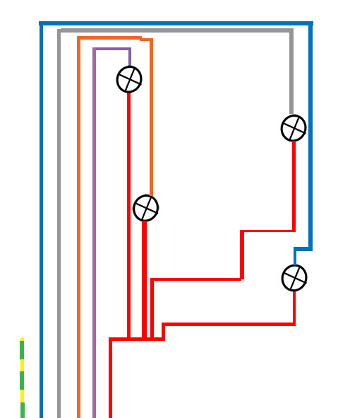

Het probleem hier is dat de draad die binnenkomt op het bovenste verdiep (waaruit alle draden voor het bovenste verdiep worden uit afgetakt) niet lang genoeg meer is. Het is onder een schuin dak en de draad/verdeel pot zit onder het schuine stuk. Maar er is ook nog een gewoon vlak stuk. En dat vlak stuk hebben we verhoogd omdat dat nutteloos verlaagd was. Niet makkelijk om het zo in tekst vorm uit te leggen. Het komt er op neer dat ik met de huidige bedrading niet geraakt tot aan het dichtste lichtpunt. En zomaar een nieuwe draad trekken naar daar lijkt me niet evident, als het zelfs al mogelijk is..
Welkom in de wereld van de renovatie :). Je zal toch echt die draad moeten vervangen. Anders blijf je maar bricoleren
Trek de oude draad eruit. Normaal heb je 3 draden. De eerste trek je er gewoon uit, eens die eruit is, hang je aan de 2de draad de trekveer. Als je die draad dan overtrekt, heb je altijd nog de 3de draad als backup. Eens uw trekveer erin zit, trek je de nieuwe draden er door.
Veel andere mogelijkheden zie ik niet...

Dan zal er het één en het ander moeten veranderen.
De buis die daar toekomt bevat 6 draden:
Blauw = licht voorste kamer
wit = ander licht voorste kamer, andere schakelaar
Oranje = licht achterste kamer
Paars = licht hal
Rood = de kleur die ze allemaal gemeenschappelijk hebben
Aarding = aarding
Dus dat rood zal hier als N gebruikt worden vrees ik.
Maar goed, dat rood en blauw omdraaien in de zekeringkast en nieuwe draden trekken naar alle lichtpunten is geen probleem want die nieuwe draden gingen er sowieso komen. Die lampen/draden worden in ieder geval geactiveerd via teleruptors (maar geen idee of dat uitmaakt voor de kleuren, ik denk het niet).
Het is een vreemde situatie want als je kijkt naar de rest van de elektriciteit is het allemaal best netjes en in orde (qua kleurgebruik), het is ook niet dat dat stuk nog een ouder deel is, dat dateert van dezelfde periode.
Ik heb het net nog eens bekeken en er is een kans dat ik NET aan het eerste lichtpunt geraak met die bestaande kabel, dat zou me alleszins een hoop gezever besparen. Fingers crossed.

Je doet met uw verbouwing wat je wil, maar ik zou met die kleuren niet spelen :).
In uw uitleg zit er in die buis geen nulgeleider. Dat lijkt me straf...
Uit uw uitleg kan ik niet opmaken hoe die lichten allemaal geschakeld en aangesloten zijn.

Ik ben niet van plan om dat zo te laten hoor als het inderdaad niet in orde is. Wat me gewoon wat verbaast aangezien de rest van de installatie er correct uit ziet. Vanuit de zekeringkast zijn ook alle N-lijnen mooi blauw, dus ik vrees dat die N misschien onderweg aan een lichtpunt ergens is afgetakt en voor een of andere idiote reden een rode draad is geworden.
Ik heb een schema gemaakt van hoe het ineen steekt. Uit dat schema lijkt het mij dat de rode idd de nul is.

Een andere mogelijkheid is dat het effectief om de lijndraad gaat, maar dat er geschakeld is op de nulgeleider (wat overigens verboden is).

In België is het alleszins niet verboden te schakelen op de nulgeleider in een verlichtingskring.
Berichten: 6048
heist_175 schreef:Je doet met uw verbouwing wat je wil, maar ik zou met die kleuren niet spelen :).

??? Duitse automaten met een CEBEC logo op ????...dus Belgische automaten....
Voor stopcontacten wordt gebruikelijk 16A genomen, neemt men een automaat, dan moet men er eentje van 20A nemen.....

Ik heb nog een prachtig relikwie gevonden op bepaalde plaatsen. Het lijkt VFVB kabel te zijn (dat is wat ik van die letters kan opmaken, het is moeilijk leesbaar)? Ik kan er online niet veel over vinden. Het lijk een soort kabel te zijn met 2 aders en dan een aarding er om heen gewikkeld? Maar dan zonder kleurcode (is dit een "tres")?? Het is zo dik als een gewone XVB, of zelfs misschien wat dikker.
EDIT: bij nader onderzoek blijkt dit de oudere versie te zijn van XFVB en kan die buitenste laag draad inderdaad als aarding gebruikt worden. Klopt dit?
