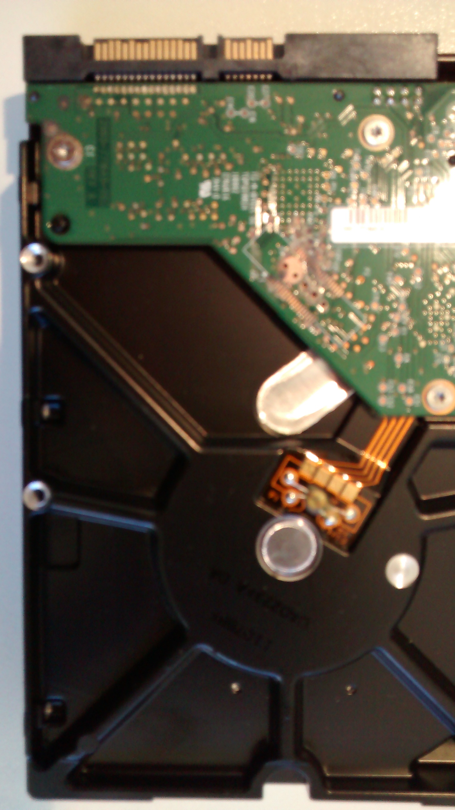

Een externe usb schijf (WD My Book Essential) 1 T werkt plots niet meer.
Geen verbinding in de windowsverkenner.
In apparaatbeheer staat de disk er wel met status ok.
In schijfbeheer geeft windows aan dat er een initialisatie moet gebeuren. Maar als je dat probeert krijg je steeds de melding "het apparaat is niet klaar"
Ook al eens de firmware vernieuwd, dat ging maar lost het probleem niet op.
Onder Linux Mint is de schijf helemaal onzichtbaar.
Nog iemand tips om de schijf nog werkende te krijgen, is nog niet zo oud, van 2011. De data erop is eigenlijk van geen belang, dient enkel als transfer schijf.

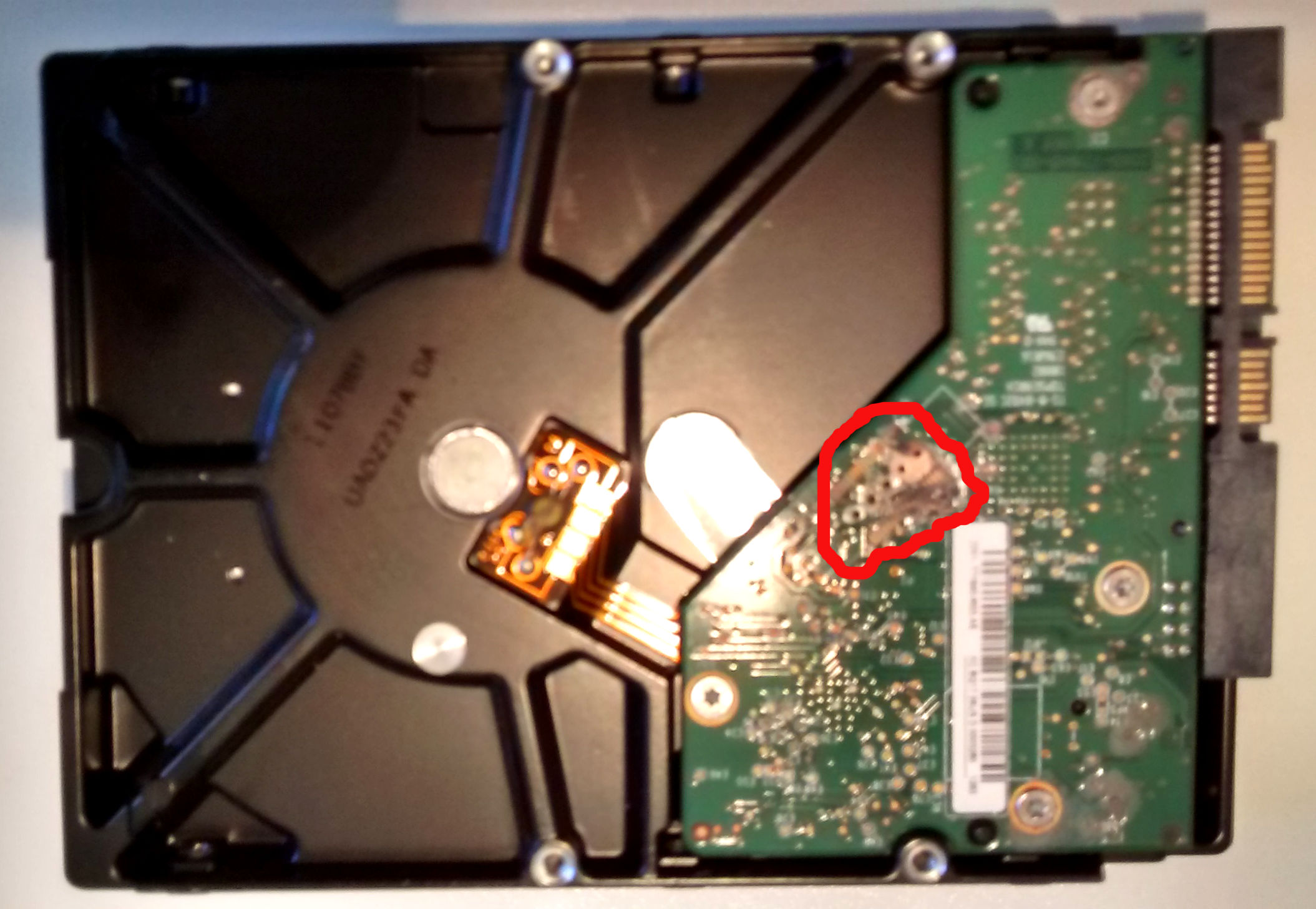

Behuizing dan maar eens open gebroken en schijf in zo'n sharkoon docking gestoken. Zelfde resultaat, niet zichtbaar in verkenner. Initialisatie niet mogelijk.
Wel viel me op dat op het printplaatje van de harde schijf een verdachte vlek zat. Ipv groen vaag wit met op dat wit wat grijs. Die vlek eens gekuisd zodat dat grijs er alvast af is.
Initialisatie mogelijk en schijf werk dus terug in dockingstation.
Terug in originele behuizing gestoken en werkt daar ook terug in. Voor zolang het duurt natuurlijk want dat printplaatje is dus van slechte kwaliteit ...

Mocht de kans zich voordoen, kan je hiervan een foto maken. Want de mogelijkheid bestaat dat een slechte soldering hier de oorzaak van is.
fredo66
Berichten: 1988
Uitgedeelde bedankjes: 359 keer
Bedankt: 157 keer
Deze foto's had ik gemaakt, jammer genoeg is de camera op mijn phone nogal rommel voor zo'n dichtbij opnamen ...
Nu merk ik dus weer op dat waar ik hierboven wit schreef dit eigenlijk bruin/oranje is die vlek.
