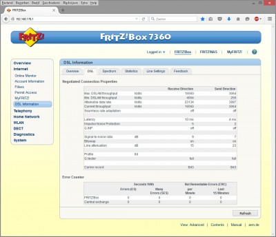

De FritzBox is geinstalleerd en lijn naar United Telecom is geactiveerd:
Resultaat:
		Receive Direction 	Send Direction
Max. DSLAM throughput	kbit/s	12064	1064
Min. DSLAM throughput	kbit/s	4664	256
Attainable data rate	kbit/s	27088	4279
Current throughput	kbit/s	12064	1062
Seamless rate adaptation		off	off
Latency		10 ms	4 ms
Impulse Noise Protection		4	2
G.INP		off	off
Signal-to-noise ratio	dB	18	15
Bitswap		on	on
Line attenuation	dB	15	23
Profile	8d
G.Vector		full	full
Carrier record		B43	B43
Nu wachten tot de DLM mij een hoger profiel toekend.

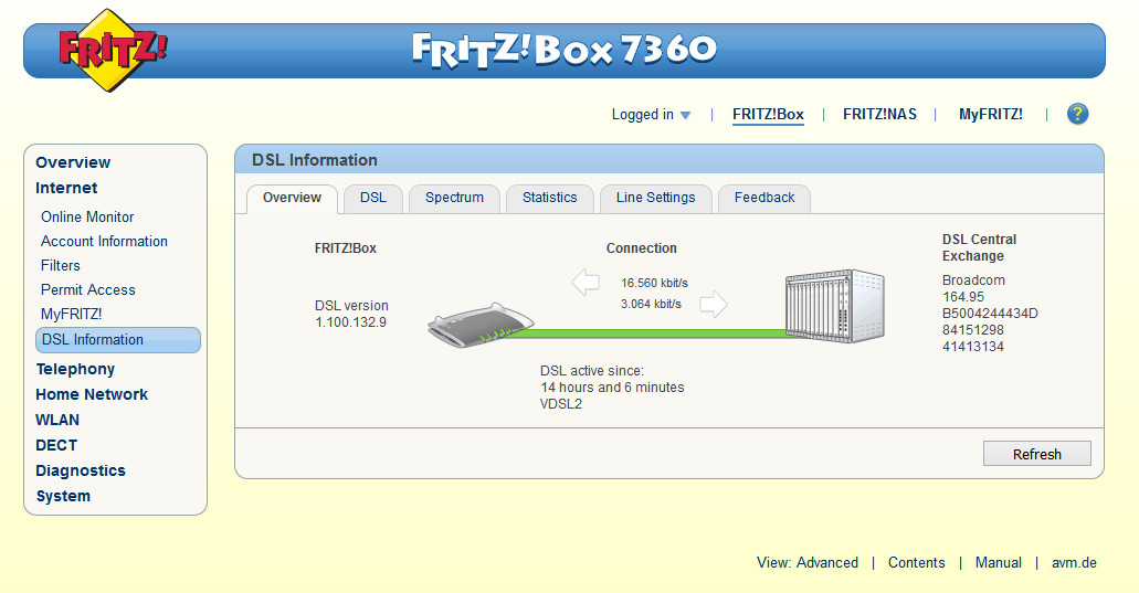

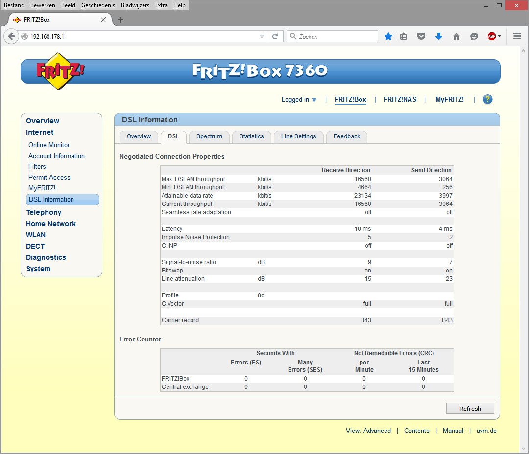

Na een week heeft de DLM zijn werk gedaan.
Het is nog geen vetpot, maar toch al beter dan 12/1

Ik ben aangesloten op een Broadcom.
Dit zegt de Fritzbox erover:
Ook zegt de info: G.Vector full voor zowel upload als download.
Betekent dit dat Vectoring actief is?

Dat betekent dat vectoring actief is op jouw ROP.
Vectoring is niet actief op je lijn, gezien jouw afstand (zone 4). Je draait dus is "vectoring friendly" mode.
Bij actieve vectoring wijzigen volgende waarden:
  • * G.INP = on
    * Impulse Noise Protection: gaat naar 32 - 43 (vectoring + DLM)

philippe_d schreef:Dat betekent dat vectoring actief is op jouw ROP.
  • * G.INP = on
Nu is het duidelijk.
En nu maar hopen dat ze vectoring inschakelen, en dat het ook iets oplevert.
Ben nu al blij met die hogere upload (een verhoging van 1 mbit/s naar 3 mbit/s is een hele vebetering)
