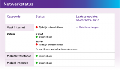

In MyProximus staat ook reeds een melding van de storing (zie bijlage). Wel knap dat internet (surfen) eruit ligt maar dat email wel nog mogelijk is.

Momenteel kunt u problemen ondervinden met internet in de regio's Antwerpen, Limburg en Leuven
