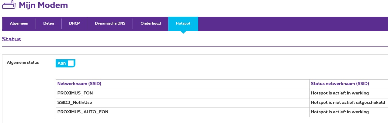

Deze B box wifi radio zendt geen "Proximus_Auto_Fon" uit
op de interface lees ik het volgende uit:
SSID name	        SSID state
PROXIMUS_FON	Hotspot is Up : Running
SSID3_NotInUse	Hotspot is Down : Disabled
Weet iemand waar daar de reden van is?

Ik heb het niet kunnen opvolgen wanneer de update is geweest maar ondertussen is de Proximus_Auto_Fon ook actief op mijn BBOX3/T AC
Er is wel niks veranderd aan de Software of Datadump version:
Software Version: 10.A.0.D.BL
Datadump Version: A2pv6F039f3.d24n
