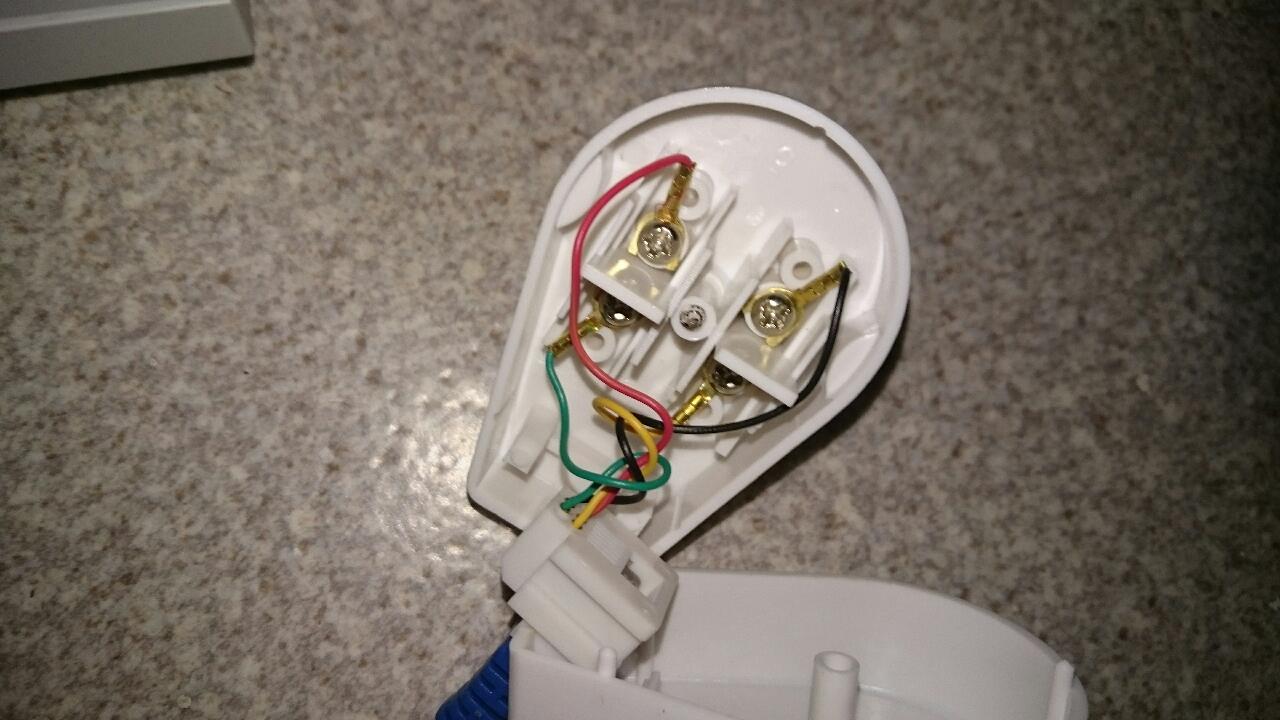

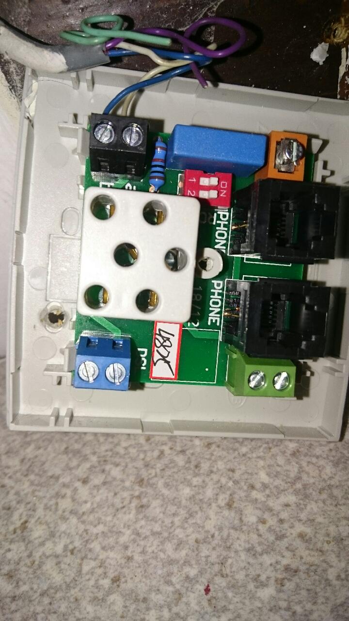

Edpnet gaat het verder uitzoeken. Er zit nu een v11 contactdoos en als ik mijn modem daar op aansluit (zwarte stekker of via tussenstuk) krijg ik dus dsl signaal, alleen geraak ik niet ingelogd.
Op mijn vorig adres had ik nog zo'n ding uit de jaren 70 aan de muur en daar werkte het wel.
Contactdoos "v11":
"Tussenstuk":
Ik ben redelijk onwetend over deze zaken, maar ik zie niet in waarom er een technieker zou moeten langskomen. Een andere wandcontactdoos of splitter steken moet me zelf nog wel lukken.

die V11 is volgens mij een NTP2007

Je krijgt sync van een poort op de ROP die waarschijnlijk nog niet geconfigureerd is.
Of Edpnet erin zal slagen om belgacom die bepaalde poort te configureren voor Edpnet gebruik is nog maar de vraag.
Ik denk toch dat een technieker moet komen om je op een poort te zetten die klaar is voor Edpnet gebruik.

Zoals Redman zegt, je hebt sync op de poort maar deze staat niet geconfigureerd.
Bij een nieuw order wordt er sowieso een nieuwe poort gegeven, het is het systeem dat dit doet.
Er zal een technieker komen om de jumpers op de straatkast te trekken en bij u op het juiste paar zetten.
Hij gaat ook een ntp plaatsen met een splitter erop.
