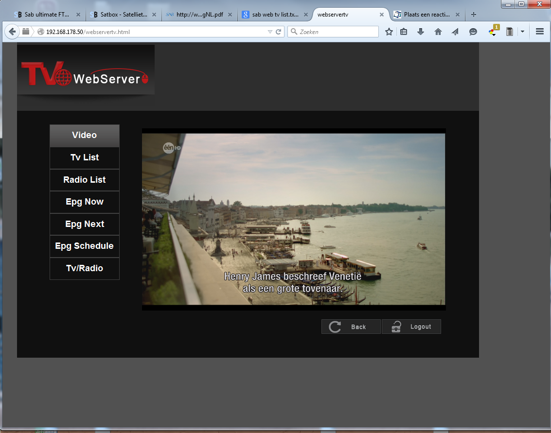

Nog niet geprobeerd (heb geen DVB-T)BertG3 schreef: Kun je hiermee ook DVB-T signalen over je netwerk streamen ?
Bijvoorbeeld met een tablet je stream van een kanaal overnemen om zo op tablet/laptop te kijken en eventueel opnemen op een NAS ?
Stel je van dat streamen niet al te veel voor: je moet op het toestel een webserver activeren, dan kan je op de SAB inloggen (http) [ook remote met de juiste portforwarding], en dan kan je een TV kanaal in je web browser zien

Ik heb geen DVB-T, maar ik heb met DVB-C geprobeerd.BertG3 schreef:Philippe,philippe_d schreef:Ik heb mij onlangs 2 SAB Titan III HD Combo's aangeschaft (kosten ca €85 op online shops).
Deze heeft DVB-S/DVB-S2/DVB-T/DVB-T2/DVB-C
De ontvanger bevat 1 kaartslot (softcam) en een CI slot.
Je kan hiermee dus satelliet en Telenet (TV met een kaartje) combineren, of met DVB-T.
Je kan inderdaad DVB-C signalen "streamen", maar er zijn 2 grote beperkingen:
- Je kan alleen ongecodeerde zenders bekijken
- Bij dat streamen moet je je niet veel voorstellen: je kan de zender gewoon bekijken via de webserver van het toestel, in een klein venster (je kan dat venster natuurlijk iets vergroten door de settings van je browser (Ctrl/+), maar dat is nog geen full-screen.
Je kan inderdaad DVB-C signalen "streamen", maar er zijn 2 grote beperkingen:Stream is ongeveer 4 mbps.
Het is niet zo dat je eventueel een stream url er kan uithalen om in VLC ofzo te kijken. Waarschijnlijk is er ook geen IOS/Android app om via Tablet/Apple TV/Chromecast te kijken...
