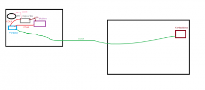

Ik ben pas ingetrokken in een huurappartement en daar is de wandcontactdoos van de tv in de aanpalende eetkamer naast de living. Er ligt nu dus al een coaxkabel van die contactdoos naar de living, daar stond bij de vorige huurder ook de tv. Ook hangt er bij die contactdoos nog een modem.
Omdat deze kabel niet goed te verwerken valt tegen de muur zou ik niet graag nog een kabel willen trekken naar de living.
Daarom, kan deze opstelling?
Wat zijn de alternatieven?
Kan deze opstelling

Wellicht ligt het aan mij, maar ik heb je bericht ondertussen 10x gelezen, maar raak er niet goed wijs uit.
Waarom zou je een 2de kabel moeten trekken naar je living? UTP voor interactiviteit?
Je tekening op zich kan correct zijn, mits je NIU (verdeler) op de plaats is waar de Telenet-coax binnenkomt, maar je zegt dat alles in de eetkamer geplaatst is (NIU, modem, wandcontactdoos). Zolang alles bij de binnenkomende coax geïnstalleerd (ik neem aan de eetkamer), zal je van hieruit moeten vertrekken naar je living. Wil je interactiviteit zal je een utp moeten leggen, of met powerlines werken. Telenet zal niet zomaar van die wandcontactdoos vertrekken om 10 meter verder alsnog de NIU en modem te installeren in je living.

Als het alleen voor interactiviteit is kan je zien naar een goedkoop powerline setje (utp/ethernet over het elektriciteitsnet).
Wil je ook internet, dan kijk je beter naar MoCA apparatuur (utp/ethernet over coax). Dat is duurder, maar stabieler en sneller als powerline.
Mocht de afstand en de muren ertussen niet zo dik zijn kan je ook kijken naar een 5GHz wifi bridge. Vrij goede stabiliteit en hoge snelheid mits goede ontvangst. Wel prijzig tov powerline.

Eigenlijk is de plaatsing van je wandcontactdoos onafhankelijk van je NIU. Je NIU wordt normaliter zo dicht mogelijk van de binnenkomende coax geplaatst, om onnodig verlies (verzwakking) te vermijden. Het kan Telenet weinig schelen hoeveel en waar je wandcontactdozen zijn. Zij zijn hiervoor niet meer verantwoordelijk.
UTP of powerline, dat moet je voor jezelf uitmaken, UTP-kabel zal je misschien een kleine 10 euro kosten, en is het energiezuinigst en meest betrouwbaar, terwijl 2 Telenet powerlines je 90 euro zullen kosten. Die powerlines zullen ook wel hun ding doen, het is aan jou of de prijs het waard is.

Opgelet, de NIU moet idd direct op de binnenkomende coax komen.
Daarna kan je een verlengkabel op de modem aansluiting zetten, dat is de enige ongefilterde uitgang; aan het andere eind kan je daar opnieuw afsplitten.
Die split MOET gebeuren door een NIU, geen gewone splitter.
Je mag nl geen ongefilterde connecties naar je tvs sturen, enkel naar je modem. Dus moet je tweede NIU die opsplitsing doen.
