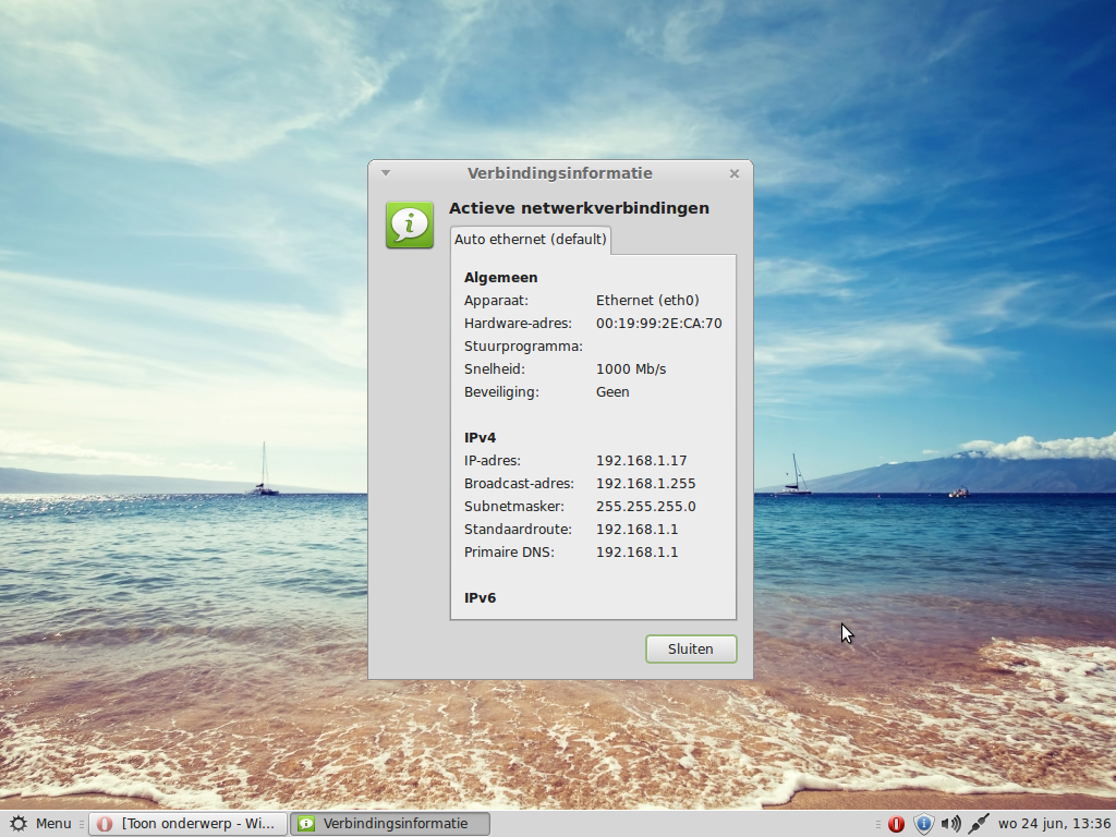

heb hier nooit iets anders gebruikt voor internet! Werkt perfect...

waarschijnlijk op Linux zo te zien, kan ook verschil geven tov windows pc...

linux mint 17 LTS en windows 7 prof. op dezelfde machine...
