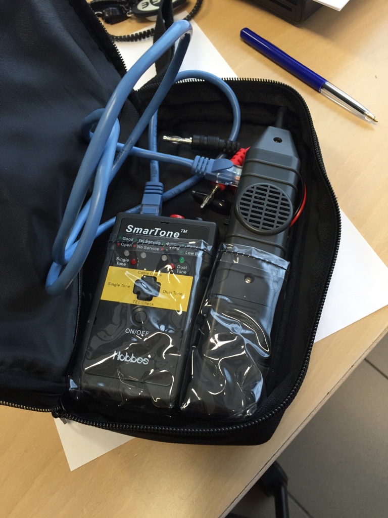

Heeft er iemand toevallig een kabelzoeker (in het genre Fluke IntelliTone). De netwerkkabels in mijn nieuwbouw werden helaas niet gelabeld door de elektricien, voor ik ze patch wil ik eigenlijk graag uitzoeken welke kabels waar zitten :-). De meeste kabels zijn al afgewerkt op netwerkoutlets, enkel de 3 kabels voor wifi nog niet.
Als iemand met zoiets eens kan langst komen (Leuven) zou fantastisch zijn, zal hoop en al een half uurtje zijn. Ik kan er bier (of whisky samples) tegenover stellen ;-).

Kan een simpele netwerktester niet volstaan? Eventueel met tweeën en een walkie-talkie. Als het maar over drie netwerkkabels gaat, of weet je niet waar ze uitkomen?
Berichten: 6677
Bedankt: 778 keer
Zo eene?

9v batterij langs de ene kant, langs de andere kant een voltmeter...
Zo heb ik +/- 75 kabels gedaan (stopcontacten, lichtpunten en netwerk), en was nog redelijk snel klaar ook...

Het gaat over meer dan 3 kabels, in mijn patchkast zijn ze nog niet afgewerkt (daar moeten ze op een patchpaneel komen). Het zijn een 20-tal kabels :-). Met een netwerktester moet ik eerst al de kabels patchen om te testen, maar dan hangen ze misschien niet in mooie volgorde op men patchpaneel ;-)
Zoiets inderdaad selder :-)
Bedankt voor de tip Avalanche, dat kan ik inderdaad ook nog doen

Ik heb 20 kabels lopen en deze waren ook niet gelabeld. Ik ben deze gewoon beginnen patchen, en dan testen met een kabeltester. Ging eigenlijk nog redelijk vlot.

ik heb enkel een zwaar model voor buiten gebruik liggen hier.
best gebruik je 9V batt + zoemer of pieper ... en dan knip je met een scherpe tang er een stukje af, als hij piept is het de juiste ...
