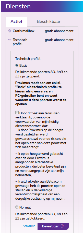

Heb je op "MyProximus" uw technisch profiel al op "Basic" gezet?
  • "Basic": De inkomende poorten 80, 443 en 23 zijn geopend.
  • "Normaal": De inkomende poorten 80, 443 en 23 zijn geblokkeerd.
De default setting is: "normaal".
(Klik op de figuur te vergroten.)

door joskedejos
Dat staat juist. Ik kan 443 naar een andere service forwarden en die werkt dan naar behoren. Om het even welke poort naar de vpn werkt echter niet via mn dyndns. (Vanaf de lan werkt de vpn server wel)
