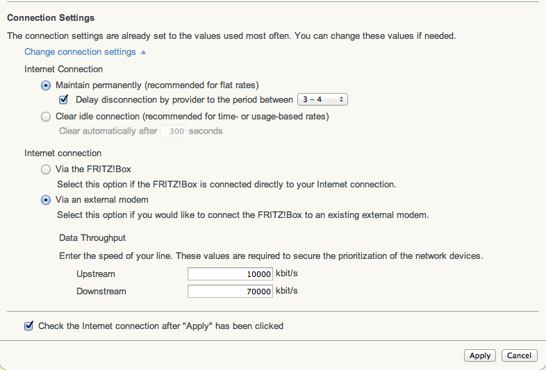

Goofie schreef:Yep - het werkt :-D
Hoewel eerste snelheidsresultaten zijn toch aan de trage kant :-(
Als je een FritzBox gebruikt als router met eigen PPPoE moet je zelf de snelheden ingeven van jouw abonnement
Misschien heb je dit niet correct ingegeven?
Goofie
Berichten: 135
Lid geworden op: 15 jan 2011, 20:04
Dag Philippe,
Internet Maxi Overal - Upstream 10000 kbit/s en Downstream 70000 kbit/sec ingevoerd - (10MB up/70 MB Down) dacht ik?
MVG
