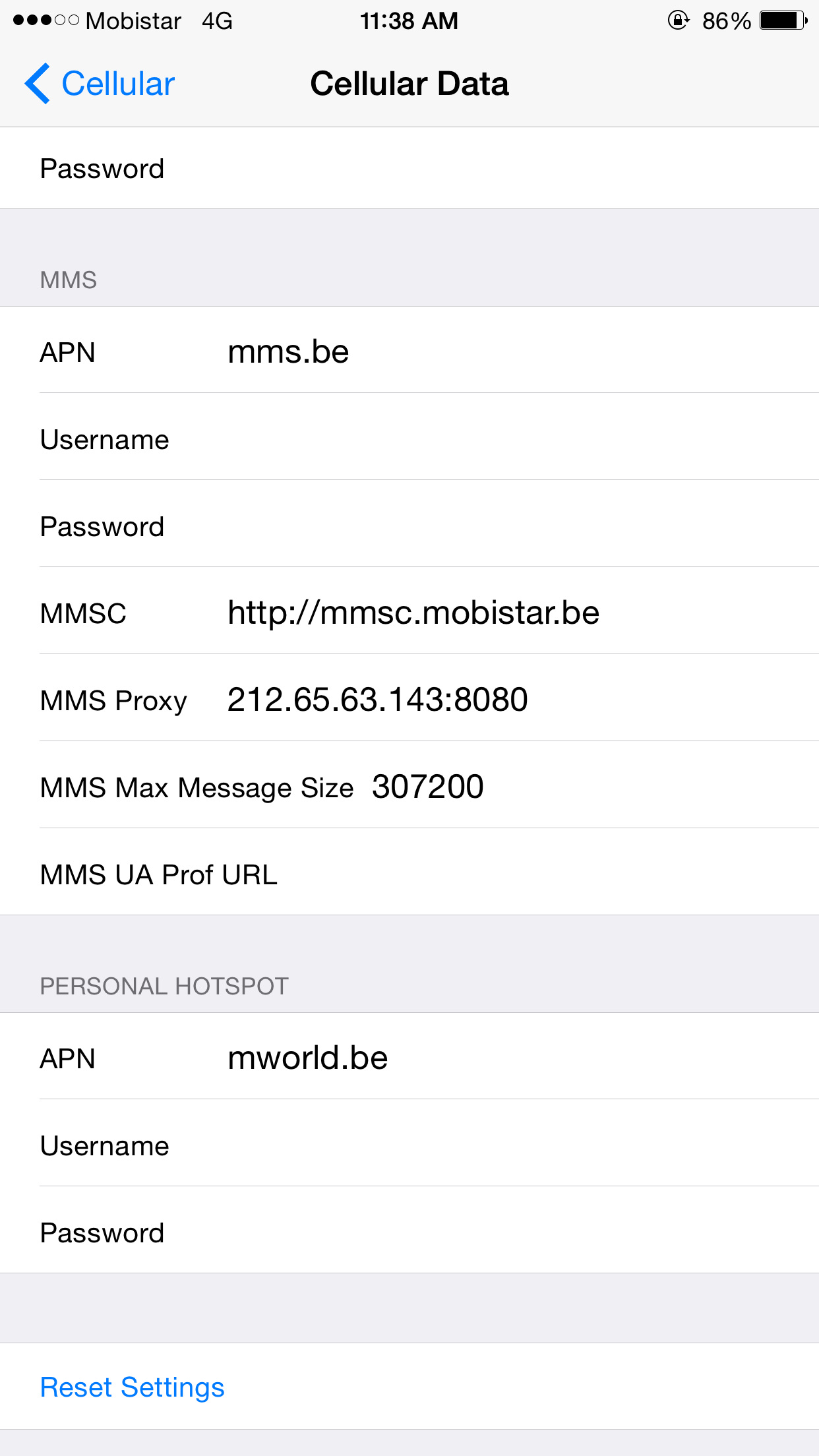

Zonder enig probleem, zolang je de hotspot apn wijzigt van "iew.be" naar "mworld.be".

Hier werkt dat perfect op mijn iPhone 6 (iOS8.1.1) met internet on mobile
apn is iphone.mobistar

Ze hebben je iets wijsgemaakt. Ik heb ook Dolfijn en je moet gewoon de APN van persoonlijke hotspot wijzigen naar "iphone.mobistar". Werkt perfect!

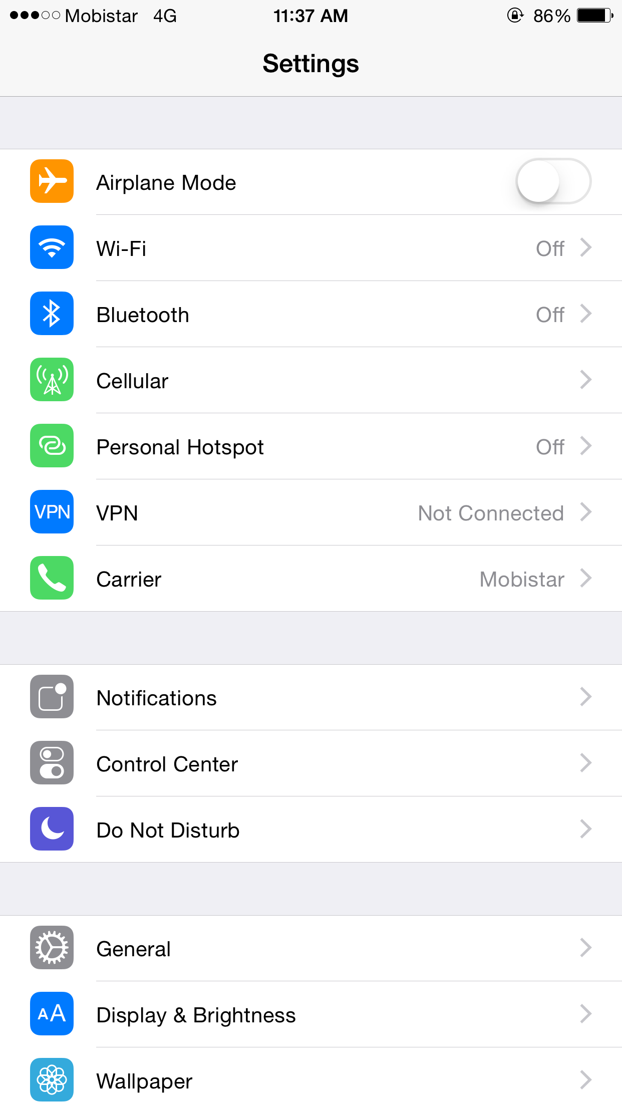

Ik zie geen hotspot button in mijn main settings als ik mijn mobistar kaart insteek, wel als ik mijn EE UK kaart erin heb.
Hij zaagde zelfs "no access, check your provider" als ik probeerde via network settings de hotspot te enablen.
Straks alleszins nog ns proberen.
iRockabizzydilly
Berichten: 2654
Bedankt: 172 keer
Die 'button' in settings 'hoofdpagina' verschijnt wanneer je andere apn ingeeft en de hotspot dus kan geactiveerd worden. Ik gebruik voor hotspot altijd al mworld.be, werkt probleemloos.
