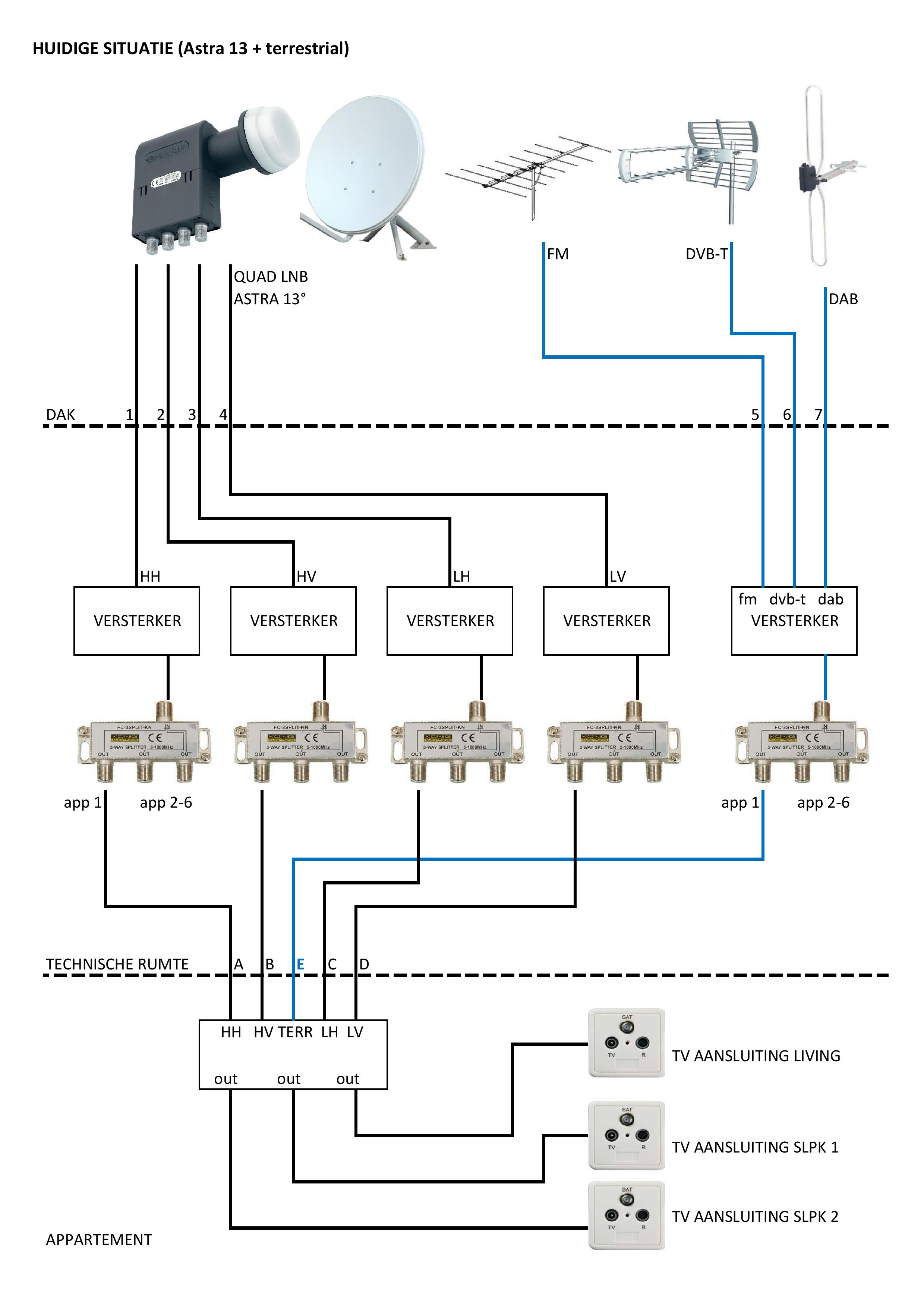

We hebben hier een gemeenschappelijke satellietinstallatie per blok van 6 appartementen. In ieder appartement zijn er 3 aansluitingen vooorzien (TV, Radio, SAT).
De antennes op het dak zijn een schotel, gericht op Astra 19.2°, en 3 antennes: DVB-T (digitaal aanbod Spaanse zenders), FM en DAB
Probleem:
Gezien er hier hoofdzakelijk Duitse huurders (en mede-eigenaars) wonen, is gekozen voor Astra 19.2°
Maar ik zou graag een bijkomende LNB plaatsen voor Astra 23.5°, zodat we de Vlaamse zenders kunnen ontvangen via TVV.
Hierbij volgende beperkingen:
  • * Ik wil het bestaande coax netwerk gebruiken, bijkomend kabels uitgesloten.
    * Het Astra 23.5° signaal is alleen nodig in één appartement, op één plaats (Living).
De huidige installatie heb ik hierbij geschetst:
  • - Op het dak staat een schotel met een Quad LNB, en 3 antennes: DVB-T, FM en DAB
    - Er lopen 7 coax kabels (zie schets: 1-7) vanop het dak naar de technische ruimte beneden, waar de versterkers staan en de signalen verdeeld worden.
    - De 4 SAT signalen (HH, HV, LH en LV) worden apart versterkt.
    - De 3 antenne signalen gaan ook naar een versterker, en hierop één uitgang (die de 3 terrestrial signalen combineert).
    - Er zijn dus 5 signalen achter de versterkers, deze worden gesplists naar de appartementen.
    - In ieder appartement komen er dus 5 coaxen binnen: 4 Sat en 1 antenne (zie schets: A-E)
    - Van hieruit wordt geschakeld naar de 3 eindpunten (Living, slpk1, slpk2)

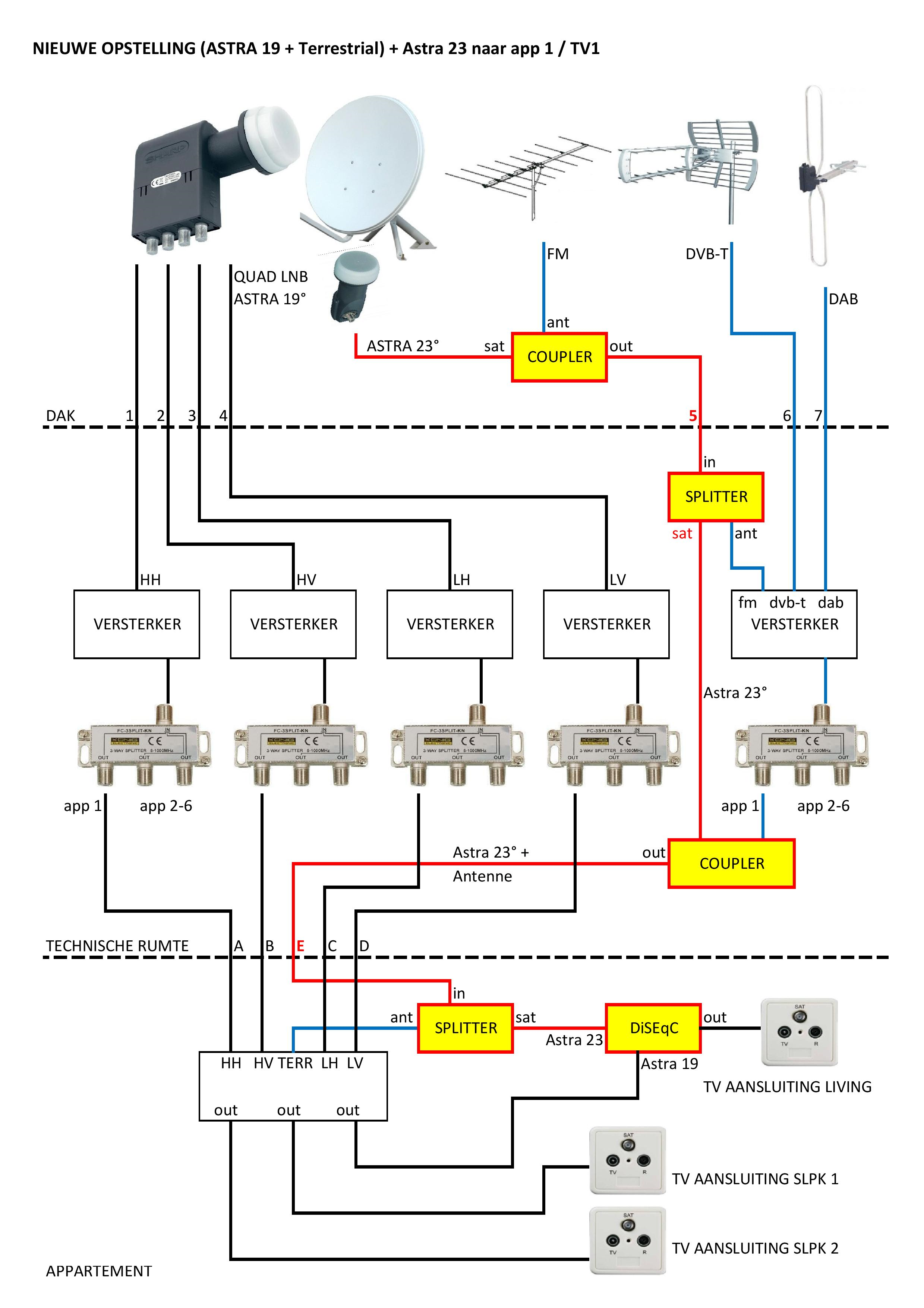

Ik zou hetvolgende willen doen:
  • - Een bijkomende LNB plaatsen voor Astra 23.5°
    - één van de bestaande coaxen (zie schets: coax 5) gebruiken om dit signaal naar de technische ruimte te brengen. Hier zou ik kiezen om het FM en het Astra 23 signaal te koppelen op één coax naar de technische ruimte.
    - in de technische ruimte wordt dit weer gesplitst: het FM signaal gaat naar de antenneversterker (voor alle appartementen), het Astra 23 signaal gaat naar ons appartement.
    - hiervoor zou ik de 5de coax gebruiken (zie schets: coax E) waarop het DVB-T/FM/DAB zit
    - in het appartement wordt dit dan weer gesplitst, en gaat naar een DiSeqC switch waar geswitcht kan worden tussen de 2 satelieten.
Is dit een realistische manier om het Astra 23 signaal in huis te krijgen (zonder extra coaxen) ?
Wat zijn de mogelijke problemen?

Ik snap je tekening niet goed, Quad lnb's geven 4 uitgangen = 4 receivers..
Hoe kan je dan in 6 appartementen 3 (dus18) aansluitingen voorzien ?

De tekening van de huidige situatie is fout want ze kan onmogelijk overeenkomen met de werkelijkheid. Ik denk dat er een quattro LNB op de schotel staat en dat er in elk appartement een 5/4-multiswitch staat.
Wat betreft de oplossing lijkt dit theoretisch wel te kloppen. Een DiSEqC 2/1-switch en een aantal combiners en splitters voor VHF/UHF en SAT moeten in principe alle signalen in je living brengen op voorwaarde dat het onbekende versterkerdoosje een degelijk signaal geeft.
Verder moet je opletten dat alle coaxverbindingen waar regen of zonlicht op valt perfect afgeschermd zijn zodat er geen UV-licht of water kan insijpelen.
Hoe de schotelopstelling op het dak eruit ziet, blijft natuurlijk een raadsel. Een schotel uitrichten op Astra 3B in Mallorca is inderdaad een secuur werkje aangezien je aan de rand van het ontvangstgebied zit. Een schotel van 90 centimeter diameter is zeker aan te raden.
Aangezien je een GSO-systeem wil aanpassen raad ik aan om de werken te laten uitvoeren door een specialist, je wil niet op je geweten hebben dat je een heel appartementsblok de hele zomer zonder tv- en radio-ontvangst zet.

Bedankt voor de nuttige reacties, en de correcties op mijn schema (uit het hoofd getekend, ik ben niet ter plaatse).
  • - Het is inderdaad een Quattro LNB (met op iedere uitgang dus één specifieke band/polarisatie).
    - Het zijn inderdaad 5/4 multiswitchen in ieder appartement .
    - Er staat inderdaad geen multiscwitch in de gemeenschappelijke ruimte, maar de signalen worden versterkt, en dan verdeeld naar de 6 multiswitchen in de appartementen

je zet een nieuwe schotel op 23.5 met een gewone lnb, (versterkt onderweg het signaal) en sluit die aan met een diseqc juist na (of juist voor de reciever) de multiswitch in uw appartement.
Als je het zo doet kan er weinig mislopen op het systeem natuurlijk.

Dat is inderdaad goed samengevat wat ik wilde doen.
Maar voor de weg vanaf de schotel tot de DiSEqC 2/1-switch in het appartement, wil ik bestaande kabels gebruiken:
  • - vanaf de schotel tot de technische ruimte: combineren met het FM signaal.
    - vanaf de technische ruimte naar het appartement: combineren met het VHF/UHF signaal

Ik heb daar eerlijk gezegd geen goede ervaringen mee, met goeie couplers lukt het misschien (lees kathrein).

Als je de multiswitch van in je appartement verplaatst naar de technische ruimte (wat mij sowieso veel logischer lijkt) heb je één coax vrij, die je dan exclusief voor 23,5° kan gebruiken. Via een 2/1 DiSECq switch in je appartement ben je dan klaar.
Je moet dan wel nog een extra coax kabel trekken tussen het dak en de technische ruimte, maar vermoedelijk zal dat toch wel te doen zijn - en dan heb je geen extra splitters enz nodig.

Ik had daar ook al aan gedacht: je kan inderdaad zelfs 2 coaxen sparen (3 i.p.v. 5) indien de multiswitch in de technische ruimte zou staan.
Maar ik zag dat er vanuit de technische ruimte maar 3 bundels coaxen vertrekken voor 6 appartementen.
Ik vermoed dus dat deze onderweg nog ergens gesplists worden, waarschijnlijk per verdieping (er zijn 3 verdiepingen van telkens 2 woningen).
Ik had dit voor de eenvoud niet in mijn schema opgenomen ...
