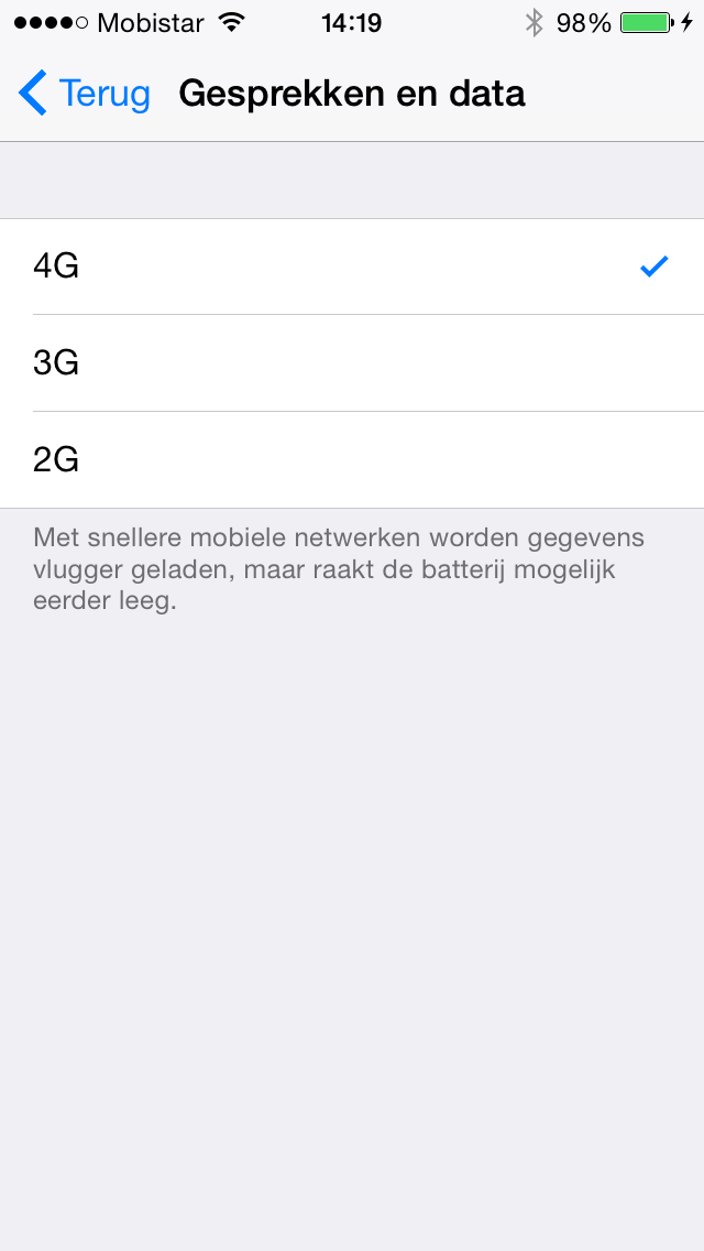

Heb sinds een dikke week een Iphone6, voorganger was een Iphone 4s.
Op de 4s kon ik 3G uitzetten om 2G te forceren in bepaalde omstandigheden zoals lage batterij of op drukke evenementen.
Op de Iphone6 kan ik enkel 4G uitzetten maar dan blijft 3G en 2G wel actief natuurlijk.
Dit is vastgelegd in de carrier file van de provider, bestond dergelijke mogelijkheid ook voor 3G en 2G?
Zoja, waarom laten providers het toe met 3G en niet met 4G?
Is er een provider in België die deze keuze wel toestaat?

In België is er geen provider die dit toelaat. De optie is er sinds een bepaalde update in iOS8 wel (als de provider deze activeert), maar is vooral van toepassing op gesprekken, met andere woorden gericht naar providers die (reeds) VoLTE aanbieden.

iOS 8.3 is er en er is nu inderdaad een keuze tussen 4G, 3G en 2G. 'k Zit nu op mijn Mobistar testsim, de carrier file hier is Mobistar 19.0. Nog niet getest welke deze voor Proximus en Base zijn maar vermoedelijk beide 19.0 (al waren Mobistar en Base de enige op 18.1 en niet 18.0, en Base na visual voicemail activering recent 18.2).
