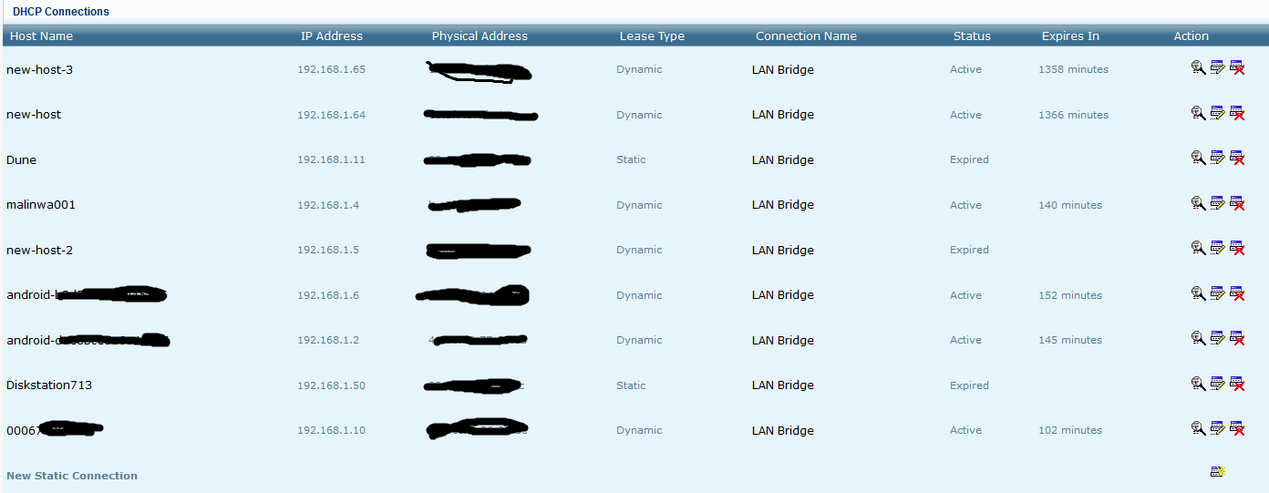

Loop tegen een probleem aan, ik wou mijn server en pc een vast ip geven binnen mijn LAN.
Heb daarvoor deze tutorial gebruikt, tegengekomen hier op userbase :
Ga via de browser naar het IP adres van de BBox2--d.w.z., http://192.168.1.1 (tenzij je een ander adres ingesteld hebt).
Tik "Advanced Settings."
Tik "Network Interfaces."
Tik "LAN Bridge."
Tik "IP Address Distribution."
Tik "Connection List."
Tik "New Static Connection."
Typ de "Host Name" in die je wenst toe te wijzen aan het betrokken apparaat.
Typ het "IP Address" in dat je wenst te reserveren voor het apparaat.
Merk op, dat dit adres deel moet uitmaken van de "Dynamic IP Range" van de LAN Bridge.
Typ het "MAC Address" in van de netwerk interface van het apparaat.
Tik "OK."
Deze heb ik gevolgd en is dan ook gelukt alleen krijg ik bij status te zien dat ze expired zijn.
Hoe zet ik deze dan actief?

Geef uw server zelf een fix ip in plaats van dat te doen op de bbox ?
Berichten: 9821
Bedankt: 811 keer
Een static IP geven doe je best op het toestel zelf.
Je router heeft er dan niks aan te zeggen. Wel zien dat je buiten de DHCP scope zit.
