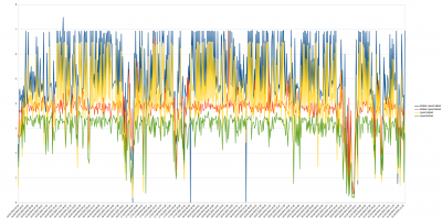

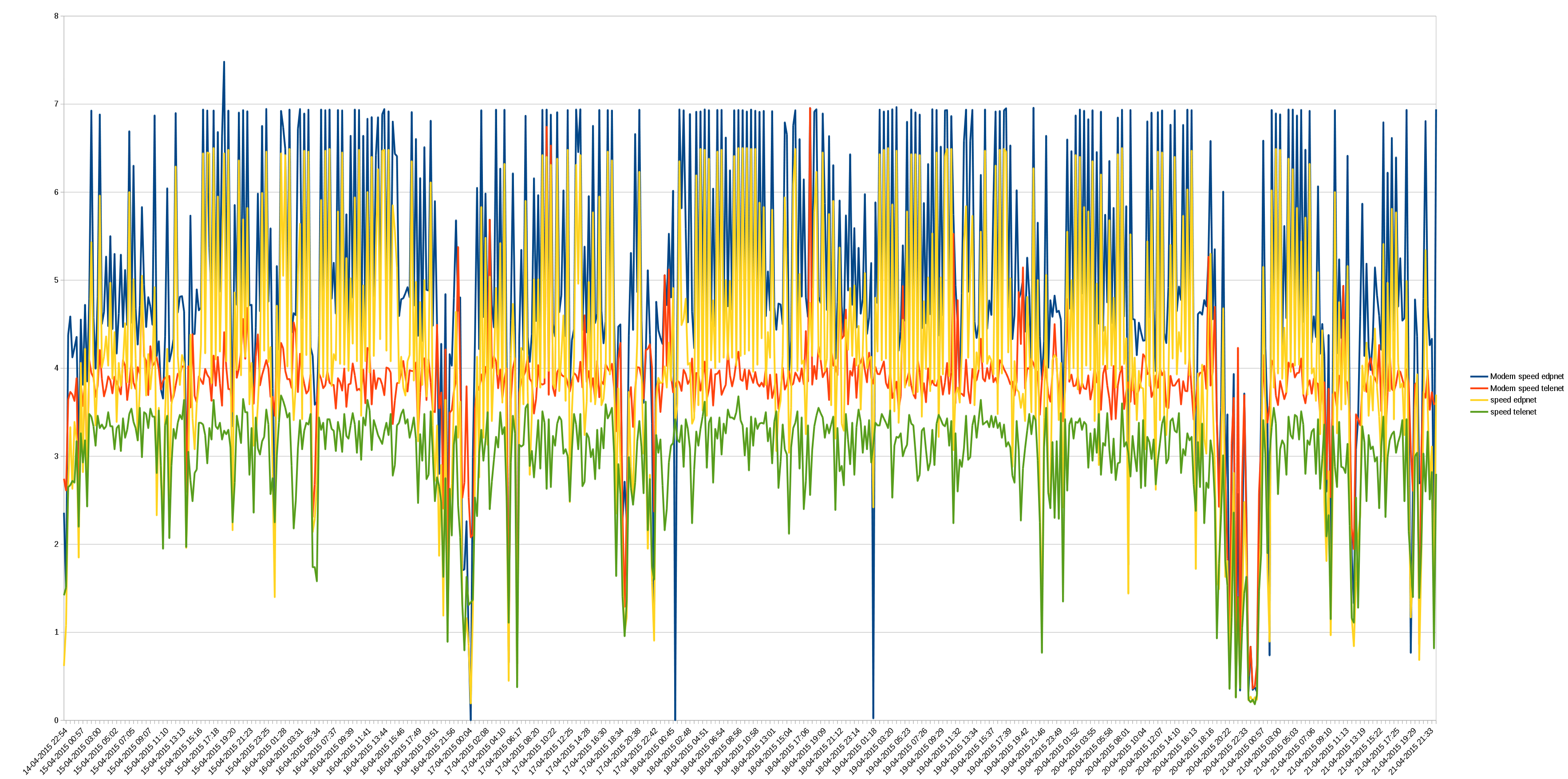

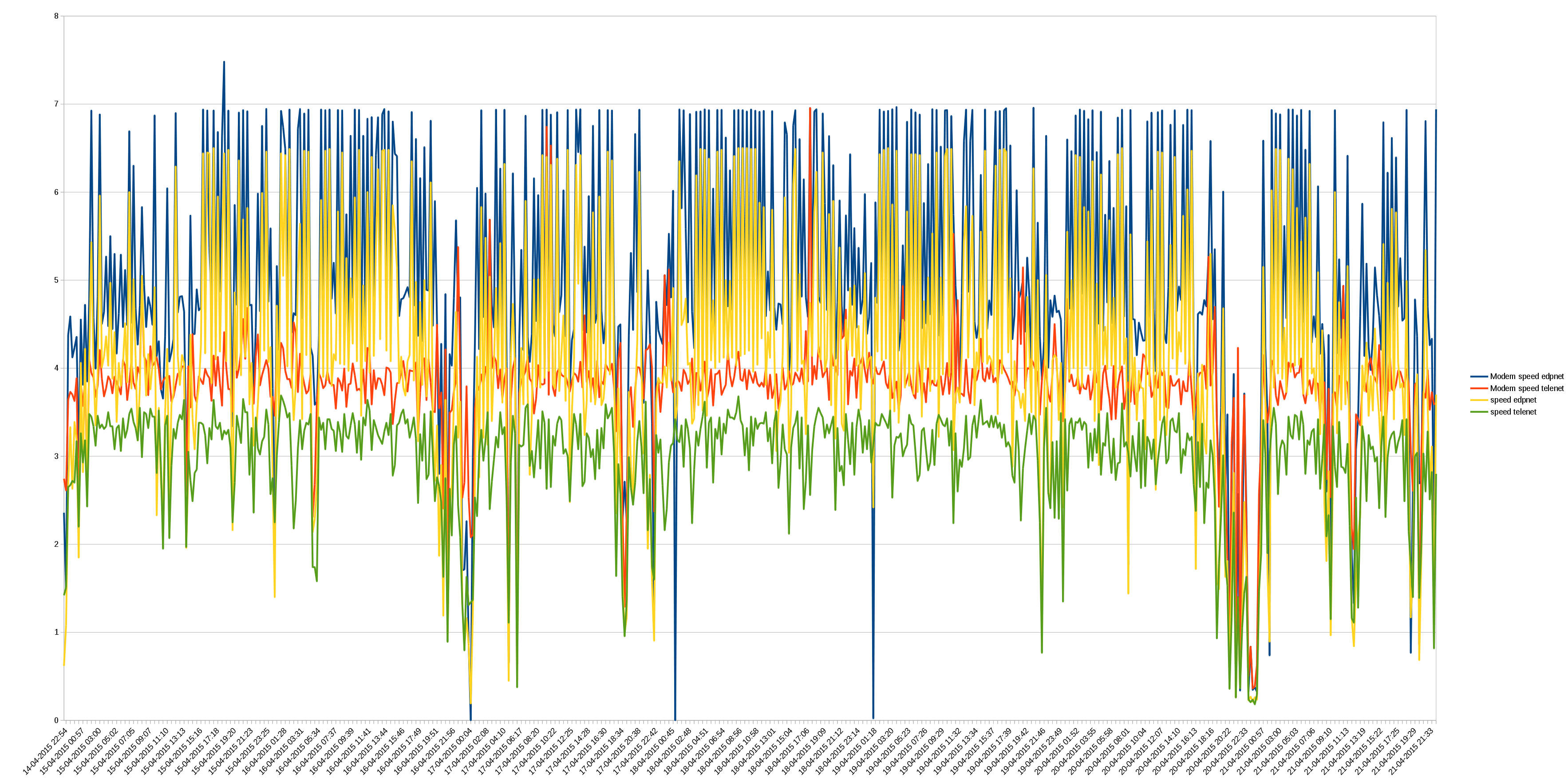

Ik heb regelmatig een speedtest gelopen. Het script download elk kwartier een bestand van de speedtest server van edpnet en daarna van telenet. Tijdens het downloaden houdt het ook de totale internetsnelheid, gemeten door mijn openwrt router, bij. Dit om te kunnen zien of een slecht resultaat misschien komt door te veel trafiek van andere bronnen binnen mijn netwerk naar het internet.
Hier is te zien dat gisterenavond de snelheid wel heel erg terugviel. Om 23u kon ik niet meer naar youtube kijken. Per 5 seconden film moest ik 20 seconden bufferen. Vreemd genoeg kon ik wel nog naar video's van op TED kijken. Ik weet niet wat voor bandbreedtes die twee nodig hebben omdat ik op m'n tablet keek. De kwaliteit van de video op TED zag er niet slechter uit dan die op youtube, al was die wel statischer.
Om de verbinding tussen mijn modem en mijn centrale switch uit te sluiten heb ik, op een traag internet moment, een laptop aangesloten met een kabel op mijn modem en via FTP een bestand gedownload vanaf de server waar ik dit script op draai. Zoals verwacht haalde ik 100Mb/s.
edit: De meetresultaten van de modem zijn de piek snelheden tijdens het downloaden van de testfile. Het is dus normaal dat die consistent redelijk veel hoger liggen. De snelheden "speed edpnet" en "speed telenet" zijn de gemiddelde snelheiden tijdens het downloaden van het test bestand.
