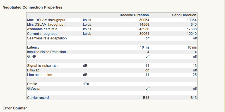

Goofie
Berichten: 135
Lid geworden op: 15 jan 2011, 20:04
Fritz!Box 7490 waarden
In bijlage een screenshotje van het tabje DSL
Kunnen jullie mij daar verder in helpen?
Berichten: 18606
Bedankt: 3810 keer
Recent bedankt: 25 keer
Hier klopt iets niet
In je eerste post blijkt jouw modem te syncen op 40/6, maar regelmatig af te breken.
In je tweede post lijkt jouw modem te syncen aan een stabiele 30/6 ?

Een stabiele 30/10. Eventueel door DLM teruggezet op het provisioning-profiel na het veelvuldig uitvallen van de verbinding?

Dag Philippe,
Bedankt voor je suggestie maar het werkte niet (vanaf 10 uur deze morgen weer frequente disconnects)
Heb nu mijn oude 7390 terug in de plaats gezet - duimen dat dit nu helpt...
Vreemd is wel dat de lijnwaarden er toch anders uitzien (nu 14 en 13 db?) (zie screenshot)
Waardes op 7390
Waardes op 7390
