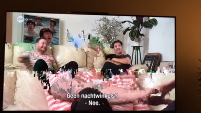

Vandaag een nieuwe TV aangeschaft, een samsung H6200. Maar wanneer ik via mijn CI+ kaartje naar televisie kijk, zie ik regelmatig storingen in het beeld verschijnen. Dat heb ik wel niet wanneer ik op de PS4 aan het spelen ben of naar een film kijk. Vroeger had ik dat probleem alleszins niet, en voor de rest is er niets gewijzigd: enkel de kabels verstoken. Had wel eerst wat moeite om die zenders te vinden en alles in te stellen maar dat lijkt mij vrij irrelevant.
Dacht dat het misschien aan het contact lag, maar ook daar zie ik geen problemen van losstaande onderdelen. Iemand die dat probleem al heeft gezien?
EDIT: Ik heb enkele testen gedaan, wanneer ik alles analoog bekijk, heb ik geen problemen. Maar wanneer ik digitale signalen gebruik, krijg ik steevast die storingen. Ook al is het non-HD-beeld. Maar wanneer ik een film opzet, heb ik die problemen dan weer niet.

1) Ik heb dus het CI kaartje eruit gehaald, en hem opnieuw laten scannen:
- Analoog: geen glitches, geen problemen
- Digitaal: geen glitches, geen problemen
2) TV uit, CI kaart erin:
- Digitaal: glitches duiken weer op en occasioneel ook audio glitches (zelfs bij onversleutelde kanalen)
3) Direct daarna nieuwe scan laten uitvoeren:
4) TV opnieuw uit, CI kaart eruit:
Ik heb ook eens enkel het kaartje verwijderd, ipv de volledige CI-interface, maar dat geef geen andere resultaten. Dacht misschien dat er een bepaalde storing zat bij het contact van de interface zelf.
Digitaal zonder CI+ is natuurlijk VRT/Canvas. Na deze reeks testen, vind ik de logica terug dat er iets mis is met de CI+ interface. Hopelijk ligt het aan het kaartje en niet aan het toestel zelf... Met mijn oude tv had ik geen enkel probleem, was met dezelfde kabels, dus aan de kabels zal het wel niet liggen denk ik.

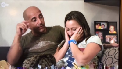

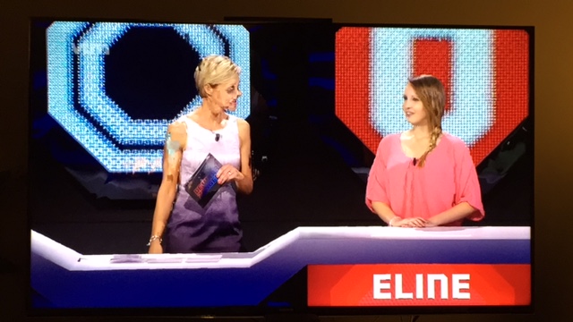

Als het kaartje erin steekt, en ik kijk digitaal, dan heb ik het probleem. Zowel op VRT als VTM. SD en HD.
Software-update gedaan, maar er verandert niets. Wel vreemd dat de auto update geen updates vermeldt, via de belgische site van samsung ook geen updates te zien.
Helpdesk heeft geen verzwakking gezien van het signaal en straks ga ik naar een TN center het kaartje laten controleren. En als daar niks mis is met het kaartje, vrees ik dat het gewoon aan de tv ligt...

Zijn er zenders waar het wel goed gaat?
Probeer eventueel eens een telenet decoder uit, daarin zie je, zoals hoger aangehaald, statistieken mbt signaal kwaliteit.
Je screenshots zien er uit zoals het beeld was voor de herstelling waarover ik het eerder had!

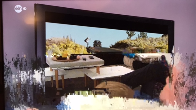

even terugkomen op deze materie: de blokjes zijn helemaal teruggekomen tot grote frustratie. TN gebeld want kon bijna niets anders dan dat het probleem van de kabel zelf kwam. TN vorige week langsgeweest en hebben alle kabels uitgebreid getest maar niks gevonden. Hun tv meegebracht en mijn CI-kaartje ingestoken: geen enkel blokje te zien. Daarna digibox tussen geplaatst: ook geen enkel blokje.
Besluit: probleem kon enkel aan het toestel liggen. Maandag dan contact opgenomen door een Samsung service center in ons land en ze hebben al snel een afspraak gemaakt, ze komen zelfs aan huis
En zij hebben het probleem intussen gevonden: de cpu rate van de tv stond te laag ingesteld. Ik vond het al vreemd dat de problemen zijn begonnen met de nieuwe tv, maar nadat ik hem heb omgeruild, kwam het opnieuw, dus leek het mij logisch dat het niet aan de tv zou liggen. Niet dus...
Dus bij deze, indien er nog mensen zijn met dezelfde blokjesvorming, de oplossing is dus eenvoudig. En thumbs up aan samsung hun service center. Dat heb ik nooit verwacht dat de support bij samsung zo snel kon gaan

Hebben ze dan een firmware upgrade gedaan?
Nee, ze hebben in het service menu de cpu ratio verhoogd, dus de kloksnelheid. Menu kan alleen samsung zelf raadplegen. Komt er gewoon op neer dat bij veel samsung toestellen de software standaard niet goed staat ingesteld
