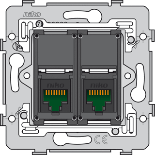

Indien je geen gigabit netwerk hebt, of wilt, dan kan je perfect 100 mbit LAN en telefoon combineren in één UTP kabel.
Gebruik bijvoorbeeld zo'n Niko inbouwdoos met 2 modules: je bouwt één RJ45 in, en één RJ11
  • - Op de RJ45 sluit je 2 paar aan van de UTP kabel (voorbeeld oranje-wit/oranje/groen-wit/groen, op 1-2-3-6)
    - Op de RJ11 sluit je het blauw/blauw-wit paar (op de 2 middenste contacten).
Doe dit ook in de berging, en je kan de bestaande binnenbekabeling probleemloos gebruiken.

broke23 schreef:Dus utp extra doortrekken in combinatie met die niko module enkel voor telefoon is perfect mogelijk? Zodat tv/internet toch op Gigabit blijft
Inderdaad, een 2de UTP trekken, en alles doorverbinden (8 draden) op de 2de module.
Dan ben je future proof, en kan je deze 2de verbinding ook gebruiken voor gigabit internet indien je later geen analoge telefoon meer gebruikt (Voip, DECT ...)
