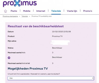

Voor een nu nog Telenetklant:
als er op Proximus website aangegeven is voor dat adres : 3 TV aansluitingen mogelijk en het symbooltje HD wat wil dat dan zeggen over de te verwachten downloadsnelheid ?
EDP net geeft 30 Mbs aan voor download op dat adres.
VDSL2 beschikbaarheid

Geeft aan dat 50/6 of 70/6 wel mogelijk zal zijn. Doe eens de test op http://www.proximus.be/internetsnelheid, dan weet je meteen welke snelheid je kan krijgen op je adres.

Ik kan op mijn adres 2x HD TV + 1x niet HD tv bekijken, maar volgens internetsnelheid zit ik op 27/2 profiel voor internet... Maar gebruik de link die Roygenz hier gepost heeft en je weet het direct.

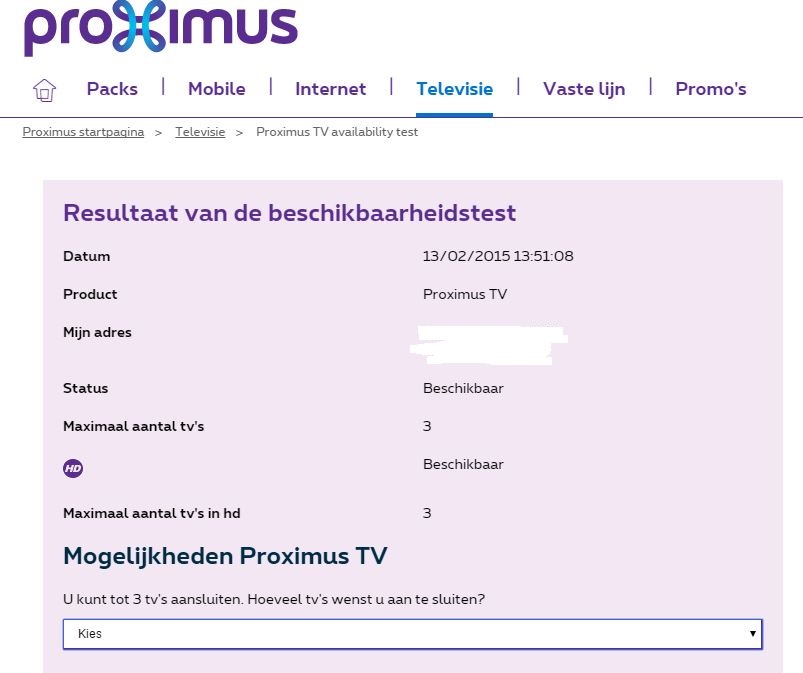

Ik zou die link toch maar eens gebruiken: het eerste scherm is identiek aan dat van de test die je nu gedaan hebt (= de TV beschikbaarheidstest), maar het 2e scherm met de resultaten is helemaal anders. Daar krijg je de gegarandeerde minimumsnelheid en de mogelijke maximumsnelheid voor een bepaald adres of telefoonnummer te zien. Je moet ons niet geloven, maar als je de snelheden op je adres wil kennen, zou ik de link toch eens aanklikken
Hoewel ik al kan voorspellen wat je zal vinden: 3 TV's in HD komt overeen met 30/10 basisprofiel of 70/10 vectoringprofiel. Er zal dus als maximumsnelheid ongeveer 70mbps down staan en tot 6 mbps up (naargelang het type internetabonnement dat je bij de test selecteert). De minimumsnelheid zal ongeveer 30mbps zijn in het geval van een niet-vectoring profiel en ook 70 in het geval van vectoring.

Juist ja, de link die ik gebruikt had was voor televisie, de jouwe voor internet
Nu krijg ik de waarden onmiddellijk te zien:
Max.: 63,9 Mbps download - 3,8 Mbps upload
Min.: 27,9 Mbps download - 3,8 Mbps upload.

Dat wil dus zeggen:
- - dat je op <400m zit met een 30/6 (30/10) profiel
- dat je via DLM nog kan verhogen naar 70/10
- dat vectoring dus nog niet actief is op dit adres.
