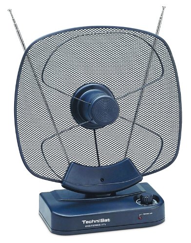

dat technisatspel werkt ook voor geen moer... je loopt er voorbij en oeps beeld weg... een deels ontmantelde coaxkabel werkt nog beter en is de goedkoopste oplossing wanneer je enkel maar de 3 Vlaamse wil...

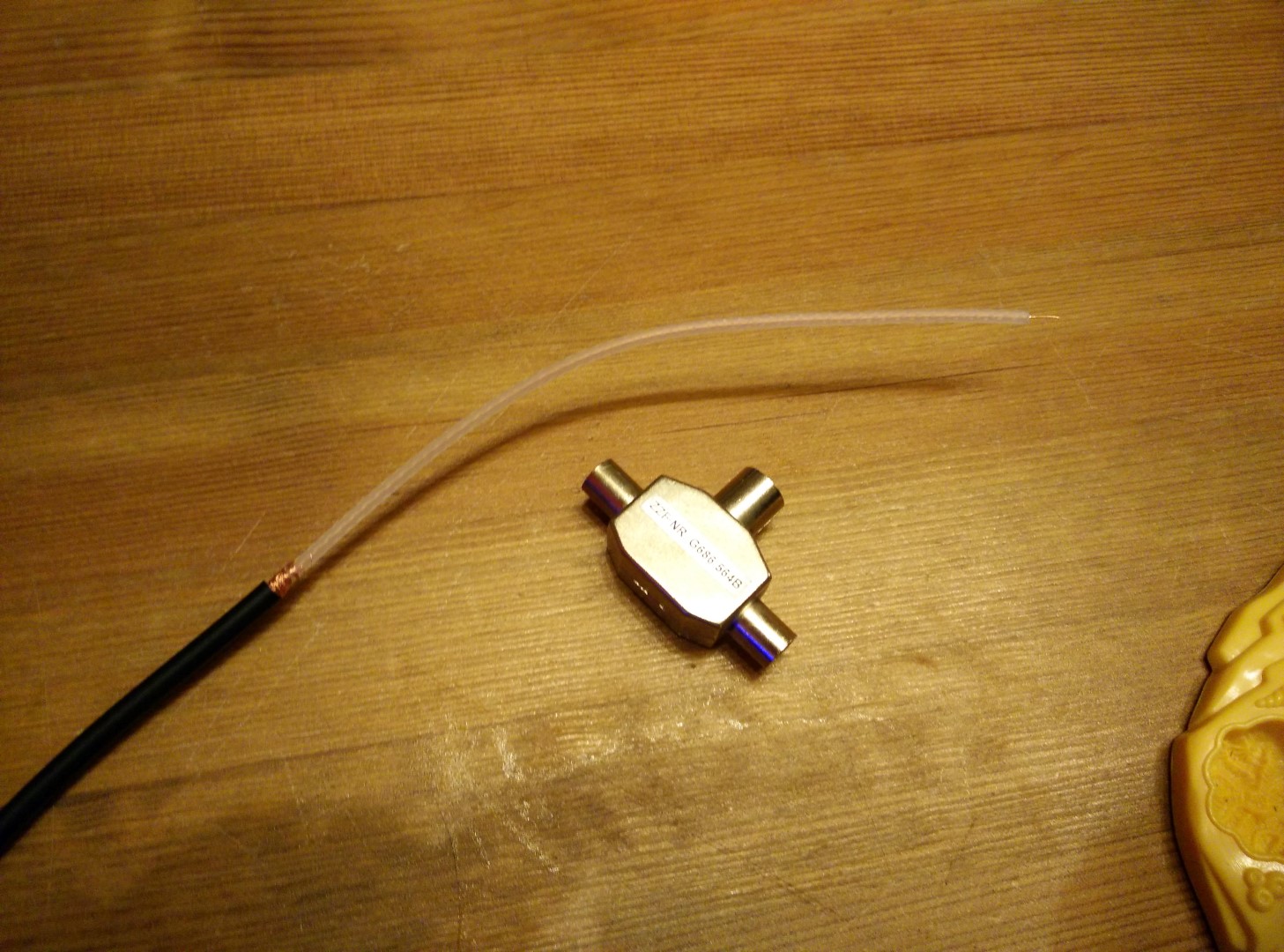

Dus jij zegt dat een ontmantelde coaxkabel (hoeveel meter, hoe opgehangen) al zou werken?
Dat kan ik vanavond al eens proberen :)

mijn schoonzoon kijkt zo in Kortemark, stukje van 1,5m direct aan tv, vertikaal naar boven , 10cm afscherming(kopermantel+isolatie) weg en dan de kerngeleider 10cm in zijn isolatie laten en laatste 2cm ontmantelen, en met een duimspijker de kern in de muur...probeer en zie..
Wel zorgen dat je een goede coax gebruikt, een afgeknipte telenet coaxkabel is ideaal, kost wel +- 10 euro, op de rommelmarkt vind je ze voor 1 euro..

Ik ga straks dat strippen eens proberen (gelukkig dat dit op een DVB-T forum staat en niet ergens anders).

Ik heb een kabel gestript en aangesloten op een DVB-T ontvanger.
Niets.
De kabel werkte voordien wel, dus dat is het probleem niet.
De ontvanger werkt ook, want ik kreeg - met de oude DVB-T antenne - een blokkerig signaal.
Dus zal het een hark-achtig ding worden zeker?
Gegeven dat ik zowel de Waalse RTBF als de VRT wil ontvangen en ik moet richten naar de zendmast, zal ik 2 antennes moeten plaatsen?
Hoe krijg ik die dan finaal op 1 kabel?
Zo heb ik mijn antenne gemaakt
