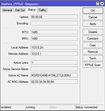

Zonet boem gedaan hier met internet. Op alle toestellen. Icoontje naast de windows klok geeft aan dat hij geen connectie heeft met het internet. Dus ik ga even kijken naar de router en merk daar op dat ik als IP 10.0.1.247 had gekregen via de PPPoE sessie. Bizar, daar hoort normaal een public IP te staan, toch? Dus ik disable en enable de interface een aantal keer en zie deze telkens mooi stijgen : 10.0.1.250, 10.0.1.252 en dan plots ... 10.0.0.2!
Gaat Belgacom met CGNat beginnen? En gaan ze echt deze range aanhouden? Zowat elk bedrijf gebruikt de 10-range!!!!!
PS : ik vreesde al even dat één van mijn eigen routers reageerde op de PPPoE handshake (configuratie van testjes) maar bij Active AC Name staat weldegelijk MSR91GKK6-H104L2112L006U (dus 91GKK : Gent Keizer Karel)...
Voor alle duidelijkheid : ja ik gebruik de 10.0.0.0/24 (en nog enkele andere) hier thuis...
Belgacom aan t prutsen?

De IP Range voor CGNAT (de zog. "Shared adress space") is 100.64.0.0/10krisken schreef:Gaat Belgacom met CGNat beginnen? En gaan ze echt deze range aanhouden? Zowat elk bedrijf gebruikt de 10-range!!!!!
Hiervoor worden geen "lokale" IP's gebruikt.

Neen, niks verholpen. Ik surf momenteel via mijn EDPnet lijn. Belgacom dan maar opgezegd, morgen komen ze Scarlet installeren.

Uit mijn logs (fritzbox):
05.04.15 07:18:57 Internet connection established successfully. IP address: 213.49.115.151, DNS server: 193.74.208.135 and 193.121.171.135, Gateway: 213.49.115.1, Broadband PoP: MSR91GKK6-H104L2112L006U
05.04.15 07:06:21 Log in with Internet service provider failed. Rejected by home server
05.04.15 06:59:03 Log in with Internet service provider failed. Rejected by home server
05.04.15 06:47:02 Log in with Internet service provider failed. Rejected by home server
05.04.15 06:37:23 Log in with Internet service provider failed. CHAP authentication failure, unit 4381
05.04.15 06:27:31 Log in with Internet service provider failed. CHAP authentication failure, unit 12222
Ik heb er dus ook nog steeds last van (ofwel zijn dit aanpassingen op zo'n momenten). Suggesties ?
