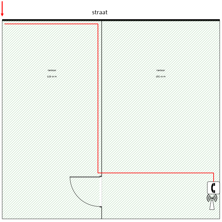

Eventjes jullie advies nodig voor een locatie met een VDSL2 installatie (BBOX3)
Alles loopt goed met uitzondering van het internet dat regelmatig wegvalt. Echter denk ik de oorzaak reeds te kennen en zodoende te vervangen.
Zoals jullie zien op het plan komt de lijn toe in een garage (rode pijl). Op die plaats zit geen splitter of dergelijke maar loopt deze door langs de kortste weg (~25m) naar een bureau waar de splitter (nieuwe), telefoon en bbox 3 staan.
Echter is dat laatste stuk geen telefoonkabel of dergelijke maar gewone elektriciteitkabel (geen vaste kern, flexibel). Ik denk dus dat daar het probleem zit gezien die kabel ook al niet van de nieuwste is :-D
Dit laatste stuk zou ik nu willen vervangen door echte kabel. Maar wat gebruik ik hiervoor het beste.
Welke kabel gebruik ik hiervoor met zo min mogelijk verlies?
Hoe koppel ik de binnenkomende Belgacom lijn best aan die kabel?

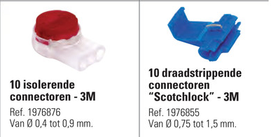

De binnenkomende lijn met behulp van Scotch Locks aan een goede telefoonkabel verbinden:
Kabelmodem: Arris CM3500B
Router: TP-Link BE3600
sddt
Berichten: 237
Lid geworden op: 06 sep 2012, 11:09
Bedankt: 18 keer
Zijn die Scotch Locks gewoon te verkrijgen in de doe-het-zelf (Hubo, Brico, ....)?

jaker schreef:Zijn die Scotch Locks gewoon te verkrijgen in de doe-het-zelf (Hubo, Brico, ....)?
Bij ons in de Brico wel.

De binnenkomende lijn met behulp van scotch locks verlengen met VVT-kabel zal werken, maar het is niet ideaal.
sddt schreef:Op die plaats zit geen splitter of dergelijke
Op de plaats waar de Proximus-kabel de woning binnenkomt moet idealiter een NTP2007-contactdoos en als je telefonie hebt ook een DSL-splitter geplaatst worden.
In jouw geval kan je vanaf daar twee aparte VVT-kabels leggen naar de werkplek. Eén voor telefonie op de groene klem en één voor de modem op de blauwe klem van de NTP2007-contactdoos.
(Idealiter plaats je in de garage ook meteen de VDSL2-modem(zonder actieve Wifi) en voorzie je voldoende UTP-bekabeling voor pc's en telefoontoestellen en een apart Wifi-toegangspunt op de werkplek.)
Gedetailleerde uitleg op pagina 12 van de installatiegids: http://support.nl.proximus.be/euf/asset ... -box-3.pdf

Dus als ik het goed begrijp.
In de garage een splitter waar de lijn binnenkomt. Van daarop 2 vtt kabels nr de werkplek om daar direct aan te sluiten op modem en telefoon zonder splitter meer?
Als het zo is gaan we eens nr de Brico achter het nodige materiaal :-D
Berichten: 6432
Bedankt: 2039 keer
Recent bedankt: 15 keer
Ja, goed begrepen. Als je nog geen NTP2007-contactdoos hebt, moet je wel nog langs in een Proximus-verkooppunt.

Je hebt dan wel een kabel van +-25 m tussen de NTP2007 en je modem. Zeker ook niet ideaal. Ik zou eerder gaan voor een verlenging van de aansluiting (Scotch Locks + goede telefoonkabel) tot bureau en daar dan de NTP2007 met eventuele uitsplitsing. Misschien dat een Proximus technieker hier op UB dit kan bevestigen of tegenspreken? :-)

Ik heb ook mijn intro verlegd met 14 m VVT en daar dan de Intro NTP2007 aangesloten en dit werkt uitstekend, 'k sta toch nog altijd op een DLM profiel 70/6 Mbps en ondertussen nog geen enkel probleem gehad.
ik denk wel dat je gelijk hebt want een filter in de TF2007 verbinden met de filter in de modem, met een lange vvt kabel is niet zo aangeraden.

Voor lijnen met weinig verzwakking zal het inderdaad niets uitmaken. Voor grensgevallen met hoge verzwakking die op 16,5 of 20 Mbps syncen, kan de aansluitmethode het verschil maken tussen 20 of 30 Mbps.

sddt schreef:Dus als ik het goed begrijp.
Je kan ook een goede UTP kabel leggen (in plaats van 2 vtt's):
  • - het blauwe/blauw-witte paar sluit je aan op de blauwe klemmen van de NTP (DSL)
    - het groene/groen-witte paar sluit je aan op de groene klemmen van de NTP (TEL)
Later kan zo'n UTP kabel altijd van pas komen...
PS. In een normale vtt zitten er ook al 2 paar, dus waarom 2 vtt's ?

je moet zéker een UTP gebruiken, minstens een CAT.3 (maar die vind je toch niet meer) dus een CAT.5 een .5e of een .6, maar zeker een twisted pair. Diamater heeft minder belang, maar meestal zijn de telefoonkabels 26AWG.
Testen hebben uitgewezen dat zelfs voor het stuk aansluitkabel tussen de contactdoos en je modem (de meegeleverde 2m blauwe kabel) je een verschil in performantie kan zien tussen een TP en een straight versie. En aangezien je VVT straight is, kan je die best vervangen door een UTP. Hoe je die koppelt heeft dan minder belang, kan eventueel zelfs met een suikertje.
