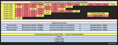

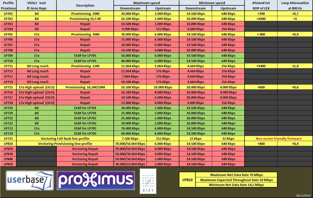

In bijlage alle Provisioning en Repair profile op dit ogenblik (26/11/2014) ....
Bssoft
Berichten: 625
Bedankt: 167 keer
Mogelijke terugval in geval van problemen, zowel in Provisioning als repair ....

@Bsoft: zijn dit de profielen voor proximus only of kan epdnet effectief een 20/6 aanbieden?
jorgo
Berichten: 839
Lid geworden op: 21 dec 2009, 15:59
Bedankt: 29 keer
epdnet moet zich aan de bestaande profielen houden, het kan zelf geen profiel 'maken'.
Ze zullen dus geen 20/6 kunnen aanbieden. High upload van 16,5/10 bieden ze wel aan, en komt er het dichtste bij in de buurt.
Bssoft
Berichten: 625
Bedankt: 167 keer
Indien een operator een profiel wenst met een andere snelheid of uitrolbereik kan hij dit steeds aanvragen bij Belgacom.
De OLO's zijn akkoord dat men technisch perfect een "te hoog" lijnprofiel kan bestellen en de snelheid verderop in het netwerk
kan beperken. Het lijnprofiel heeft geen invloed op de kostprijs van een gereguleerde lijn.
Op basis van deze lijnprofielen kan iedere OLO een serviceprofiel met een lagere bitrate definiëren op het niveau van de BAS.
Het BIPT stelt vast dat de OLO's zelf via een serviceprofiel een bandbreedte kunnen vastleggen die lager is dan de maximumbreedte
en dat het gekozen lijnprofiel geen invloed heeft op de kostprijs.
