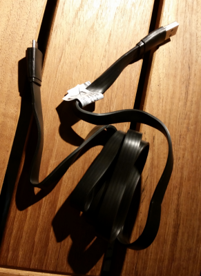

In den action hebben ze een nieuw type USB laadkabel voor Samsung Galaxy, zelf heb ik de S5.
Het zit in een groene verpakking en er staat duidelijke data/oplaadkabel op de verpakking.
In tegenstelling tot hun oude oprolbare kabels, werkt deze kabel enkel goed als laadkabel.
Van zodra er data over de kabel moet (bvb alle fotos van de DCIM dir naar m'n windows PC kopieren) knalt de USB verbinding uit.
Ik ga deze kabel houden voor m'n raspberry mee te poweren, maar ik zou de kabel dus niet voor data adviseren, enkel als voedings of als chargekabel.
Opgelet met USB laadkabel uit action

Het betreft dus een type micro-usb.
Is dat die platte usb-kabel die in verschillende kleuren is te verkrijgen aan 1,49 € ?
- Berichten: 5295
- Bedankt: 387 keer
die is het

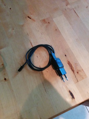

In het begin laadde mijn Nexus 5 met OEM kabel/lader super snel, 1h20 voor full charge.AndRo555 schreef: Dus als het op laden aankomt is de OEM kabel altijd wel aan te raden. (en het is ook een reden waarom er aangepaste USB-specs zijn die op een hoger voltage te werken, dan heb je minder stroom nodig voor hetzelfde vermogen en is de nood aan dikke kabels minder groot)
Nu doet hij er 2h20 met dezelfde kabel/lader over. Met de Nexus 7 lader/kabel gaat het veel sneller, geen idee waarom.

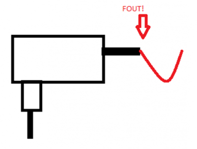

Hoe rol jij uw kabel op? Klinkt soms onnozel maar ik ken mensen die nogal fout oprollen zodat het intern gedeelte wat verzwakt. De ene kabel is er al gevoeliger aan als de andere.decat schreef:In het begin laadde mijn Nexus 5 met OEM kabel/lader super snel, 1h20 voor full charge.
- TiTanium
- Berichten: 5797
- Locatie: Antwerpen 2
- Bedankt: 472 keer
Meest voorkomende fout volgens mij...

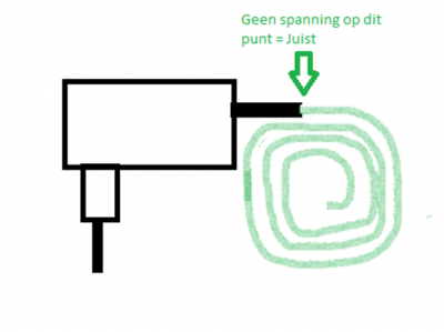

Waar je de kabel afhoekt, daar zal hij als eerste verzwakken en zelfs afscheuren/breken. Dit is volgens mij de meest voorkomende oorzaken van defecte kabels. Elke keer als ik bij mensen ga en ik zie die een kabel met zoveel kracht bijeen rollen dan zeg ik dat ze snel een kapotte kabel gaan hebben. Hoe dunner het interne, hoe sneller je prijs hebt, hoe sneller de weerstand verhoogd.
Ik rol altijd mijn kabels losjes op en let vooral aan uiteindes dat deze nog een centimeter of 2 rechtdoor lopen. Je kan ook achtjes leggen zolang je de kabel niet aantrekt. Altijd losjes vanuit de pols. Als de kabel opgerold is doe ik er herbruikbare velcro rond 1 stukje van de kabel zonder deze aan te trekken. Nooit geen problemen met men kabeltjes. Kabeltjes van oortjes lus ik in rondjes en laat ik de 3.5mm jack los hangen en aan de kant van de oortjes ook. Die breken namelijk nog sneller af.
P.S.: mijn tekenkunsten zijn niet zo goed, maar iedereen snapt het wel denk ik.
