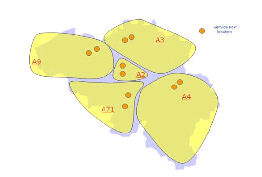

One of the access lines between the Proximus network and our network is currently down.
Indien het gaat over de verbinding tussen EDPNet en de PoP in Antwerpen, dan zal de ganse zone "A3" betroffen zijn:
Opdeling van Ethernet netwerk in 5 zones met elk twee interconnectiepunten (Bron: Belgacom)
