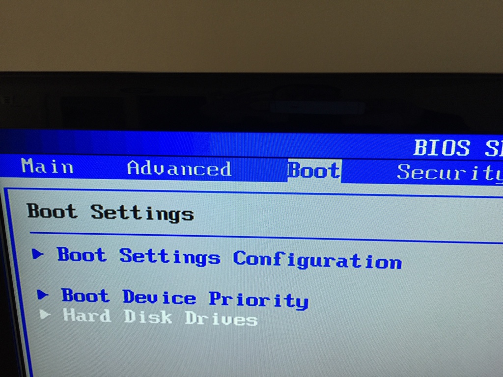

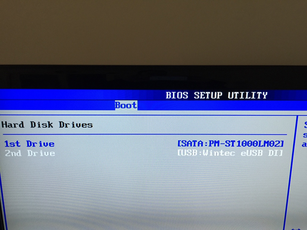

Ik ga er xmbc lubuntu op zetten.
Iets gedetailleerdere info
USB keyboard inpluggen (mag azerty zijn)
power on en p,p,p,p,p,p,p blijven rammen tot je dubbele beep hoort en enkele seconden later Enter Password verschijnt.
Voor qwerty Zb1!00; (opgelet: de 1 boven de Q gebruiken)
Voor azerty is het vermoedelijk iets als Wb&1aam waarbij a de a is met een accent op op de 0-toets en je de 1 met SHIFT-& moet tikken.
DAN pas USB stick of schijf insteken om van te booten
Dan enter, en je zit in bios. Bij hard disk drive order kan je dan jouw USB stick eerst zetten
Je kan ook een interne schijf (HD 1TB bvb) insteken en SATA als boot priority 1 instellen.
Technisch moet het prima mogelijk zijn om via GRUB een keuze te krijgen tussen Bhaalu en XBMC.
Ik ben nu bezig met Lubuntu / XBMC, zal later instructies posten als alles lukt.

Ik heb er Windows 8.1 op draaien. Werkt goed.
Dit zijn de stappen
a Na selecteren niet vergeten om f10 toets in te drukken
Dit zijn de stappen

..geraak in de bios maar deze ziet prcies mijn usbstick maar daarop Linux Mint niet ??? geprobeert met Mint 13-16 en 17...

ook niet onder hard disk drives ? indien daar ook niet probeer een andere usb stick....
