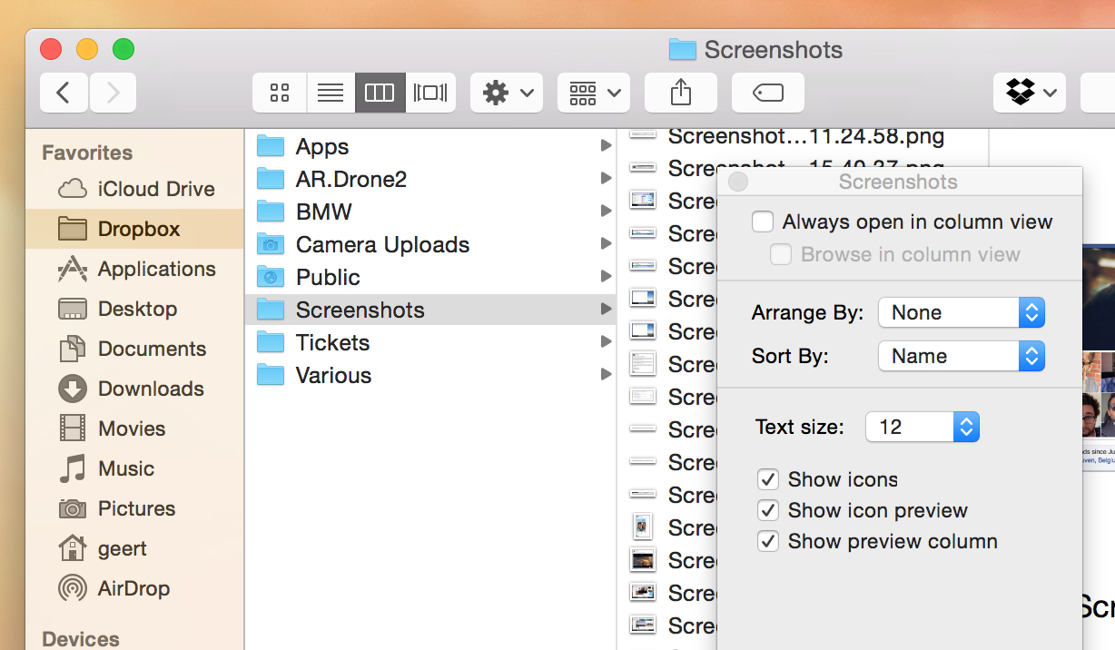

Als je op je locatie staat die je wil sorteren, en je kiest "column view" zoals op je screenshot, kan je dan niet in de menubalk naar "View > show View options" gaan, en daar de juiste optie kiezen?
ikhlaske
Berichten: 334
Lid geworden op: 15 dec 2010, 13:25
Bedankt: 6 keer
Van die optie's ben ik me al bewust, maar ik graag aflopend sorteren.
Stel ik heb mappen van A tot Z. Dan kan ik ze enkel sorteren van A naar Z in kolomweergave. Graag zou ik ze van Z naar A hebben.

Blijkbaar werkt dat enkel in List view (het icoontje met de 4 horizontale lijntjes). Dan kan je op de naam kolom klikken om ascending of descending te sorteren.
