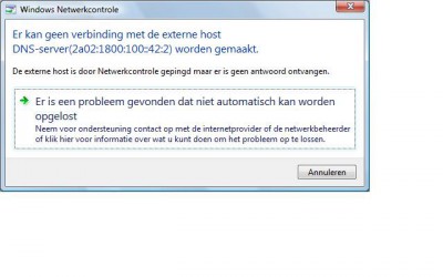

Net even in het netwerkcentrum rechts geklikt op mijn Lan-verbinding en "problemen vaststellen" geselecteerd, en dan kreeg ik de melding in bijlage.

Berichten: 19763
Bedankt: 1035 keer
Een DNS die op ipv6 draait bij telenet?

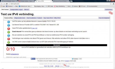

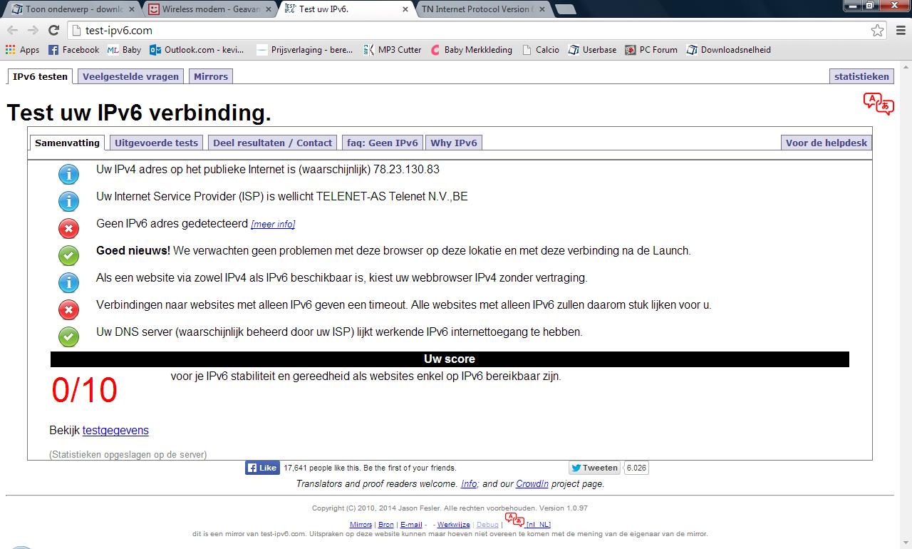

Even gegoogled naar IPv6 en kwam uit bij een test met volgende resultaten

Berichten: 19763
Bedankt: 1035 keer
KevinBodson schreef:Net even in het netwerkcentrum rechts geklikt op mijn Lan-verbinding en "problemen vaststellen" geselecteerd, en dan kreeg ik de melding in bijlage.
Maar dit is wel degelijk een ipv6 adres hoor :-)
