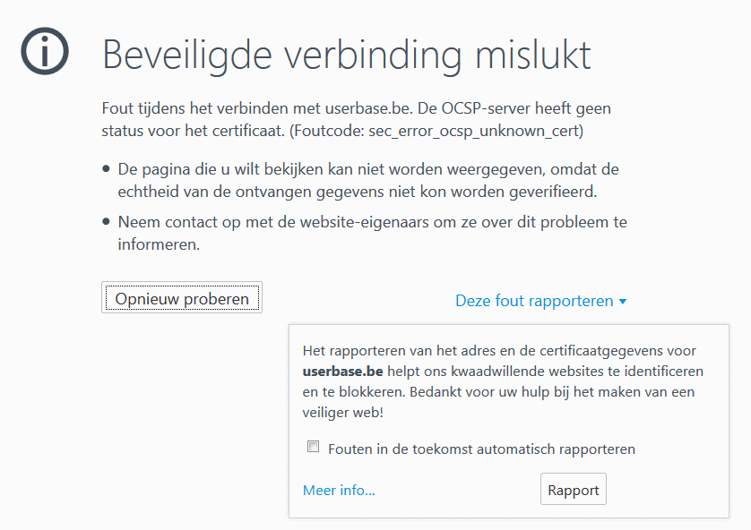

Is er iets verandert qua instellingen/configuratie op de Userbase server?
Browser: Firefox 37.0.1
(klik op de afbeelding om te vergroten)

eternum schreef:Is er iets verandert qua instellingen/configuratie op de Userbase server?
Hier ook al paar keer gehad op div sites, firefox issue vermoed ik.

Hier ook dit probleem op Firefox.

Er lijkt mij wel meer aan de hand met de configuratie hier:
https://www.ssllabs.com/ssltest/analyze ... serbase.be

Het werkt met mijn Firefox versie terug.
Bedankt!!

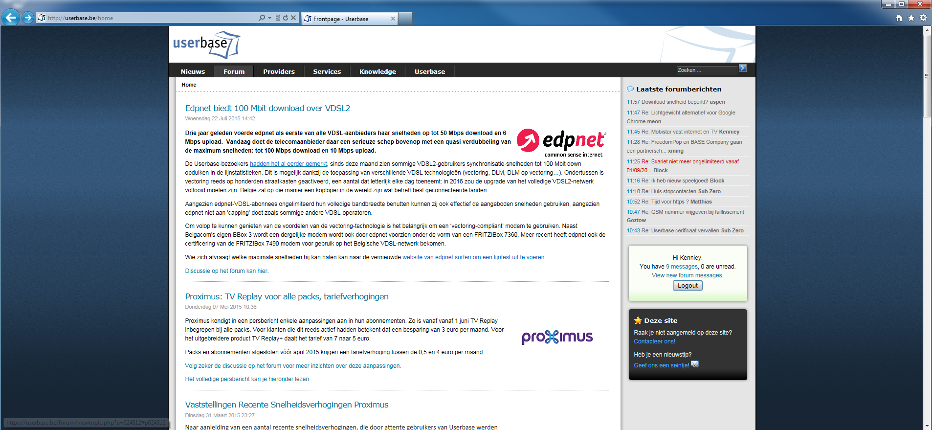

Ik denk dat je dit wel doet hoor:
Kenniey
Berichten: 499
Bedankt: 59 keer
Hier ook een push naar https blijkbaar

Het is niet zozeer een push naar HTTPS, maar wel dat op die plek enkel absolute links gebruikt kunnen worden. En dan denk ik liever van HTTP naar HTTPS geforceerd worden dan van HTTPS naar HTTP.
