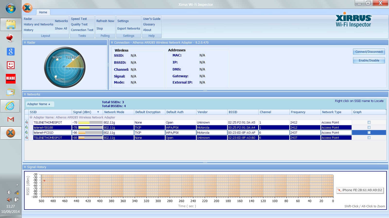

Ik vraag me af wie hetzelfde probleem heeft voorgehad.
Ik kan op de homespot niet verbinden, krijg een foutmelding dat hij niet kan verbinden.
Het probleem ligt ergens bij de modem van de 58188 die het probleem veroorzaakt.
Bij de modem van de FC01D kan ik wel inloggen op de Homespot maar het probleem is dat de signaalsterkte van de 58188 hoger ligt en windows deze natuurlijk telkens wilt verbinden ipv die van de FC01D (zie scan netwerk).
Ik vind nergens een mogelijkheid om de wifi verbinding te laten kiezen op mac adres of BSSID ipv SSID en al enkele keren doorgegeven bij Telenet.
Ze weten het adres, de mac adressen enz maar toch kunnen ze er niets aan doen ! En net op de plaats waar ik de homespot eigenlijk maar nodig heb.
Indien iemand tips heeft om toch de verbing te kunnen maken via BSSID of mac adres laat gerust weten.

janneke dust schreef:Er kunnen max. 4 gebruikers een verbinding maken met 1 homespot. Mogelijk surfen de gebruikers van die modem zelf over de homespot ipv via hun gewone AP en dan gaan ze waarschijnlijk klagen over het trage internet.
Dit kan idd zo zijn maar dat is mijn probleem niet, het probleem is dat ik de andere wifi hotspot niet kan selecteren omdat deze dezelfde ssid heeft en de 'slechte' een beter signaal waardoor de pc zich altijd met deze wilt verbinden.
Ik zoek enkel een oplossing om het minder sterke signaal (andere wifi) te kunnen selecteren en te gebruiken. Dat deze niet supersnel gaat is geen probleem, het is maar om Emails te lezen enz.

een mikrotik SXT2 r2 waar je dan connect op een mac adres / ssid

Mikrotik en Ubiquiti apparatuur hebben inderdaad de optie om te verbinden op basis van MAC-adres.

Als de mikrotik in routing mode staat dan ziet de telenet hotspot het verschil niet

Ik had nog een Dlink DWL-G700AP liggen en probeer het hier eens mee maar noppes.
Ik kan dus wel de homespot met de correcte mac selecteren maar eigenlijk vanaf ik deze heb aangeklik zie ik het signaal niet verbeteren terwijl de AP hier vlak naast me staat en heb ik de indruk dat de AP gewoon niets meer doet want als ik dan scan op wifi dan zie ik geen extra BSSID tevoorschijn komen dus is het precies of de AP niet werkt.
Nieuwere firmware vind ik niet meer (overal weg) maar weet niet of dit al dan niet een oplossing zou bieden.
Anduril
Berichten: 9
Lid geworden op: 10 sep 2014, 09:54
Net ook eens met Intel Proset Wireless software op een andere pc en deze proberen te selecteren op BSSID want daar kan je dat blijkbaar op selecteren maar geen geluk.
Op beide mac adressen wilt deze gewoon niet inloggen op de homespot.
