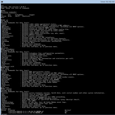

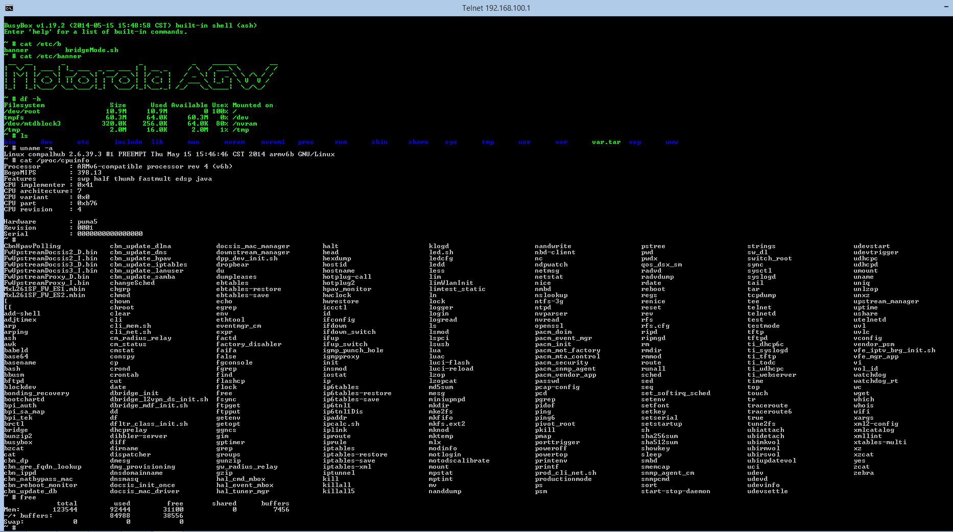

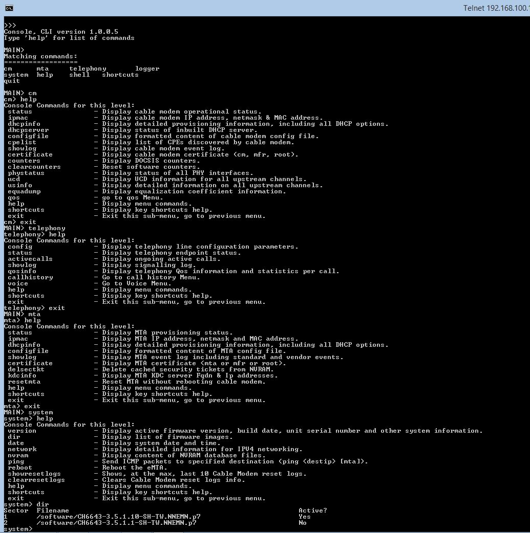

na veel trial and error heb ik full root acces tot beide chips op de wifi CH6643e modem ( intel puma 5 chip , en realtek 8198 )
Het eerste wat me opviel is dat beide chip's een versie van linux draaien :) dit vond ik wel cool
Toen ik alle commands zag die ik kon doen merkte ik direct dat deze hack redelijk erg is ...
Maar het ergste dat ik gevonden heb is dat er in de modem firmware een sniffer zit ( tcpdump )
Na wat testen kon ik de telefoon gesprekken beginnen afluisteren en kon ik de audio uit de pcap's filteren met wireshark :roll:

Ik ben toen ook een stap verder gegaan en beginnen uitzoeken hoe ik men eigen code kon draaien op de modem ...
ik heb ondertussen een simpele game gecompiled voor de modem :P 2048
Heb ook net-snmp, en wat andere tools kunnen cross-compilen voor deze arm processor ...

Ik heb ook de bootloader unlocked dus in theory kan ik zelf custom firmware flashen naar de modem .
heb de modem als eens gedowngrade via deze manier :)

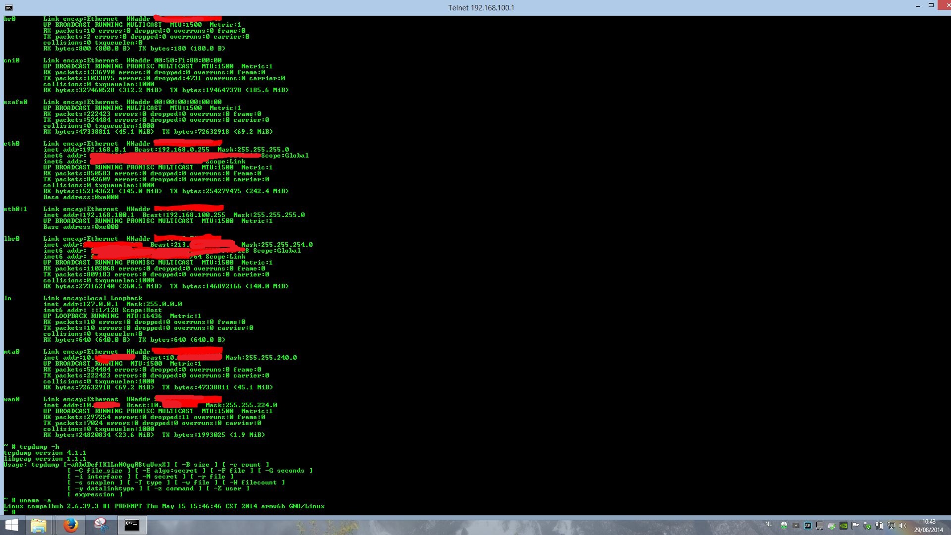

maar ik denk niet dat dit standaard functionaliteit is ( ik heb al meerdere fimrware's gecontroleerd en dit zit enkel in telenet modems met nieuwe kernel zat vroeger er niet in trouwens ) is nog maar onlangs toegevoegd ... daarom dat ik ook aan de alarmbel trek .
voorbeeldje van een tcpdump op cni0 ( je ziet de site's enz dat ik bezoek en kan de paswoorden van http site extracten uit de dumps )...
via dit kunnen ze op je lokaal netwerk sniffen normaal kan telenet dit niet zien want dit paseert niet over internet ...

ZIe ik dat goed dat de modem geen public wan IP meer heeft ?
Gewoon een 10.X adres op wan0 .... carrier grade nat ?

Of een dubbele IP? Een interne voor 10.x voor telenet zijn intern netwerk en een public wan voor de gebruiker.

stuntlc schreef:als ik sniff op mta 0 hoor ik gewoon de gesprekken van de telefoon ...
Kan je ook je SIP gegevens zien... heb je al geprobeerd met een eigen SIP device aan te loggen 8)
de echte wan zit volgens mij op lbr0 ?
broadcast 213.X.X.X

the modem heeft een publiek 213.x.x.x adres op lbr0
en dan heb je wan0 10.x.x.x adress voor intern netwerk telenet
en 10.y.x.x. voor mta0 telefoon endpoint's
