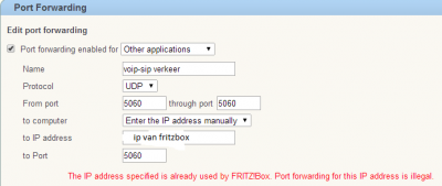

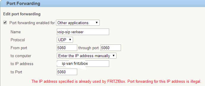

freakske_b
- Berichten: 241
- Lid geworden op: 04 feb 2011, 13:55
- Bedankt: 4 keer
*vloek*, ik dacht dat we het gevonden hadden maar toch niet. Zie error in bijlage. De fritzbox laat niet toe te forwarden naar het ip adres van zichzelf, noch voor UDP als voor TCP verkeer.
Wat nu?
Wat nu?
