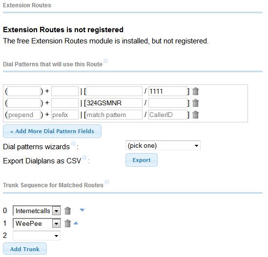

Kleine snelle vraag over een freepbx server:
Ik wil de extensie 1202 koppelen aan een GSM nummer (bvb +32475555555) zodat als mensen 1202 bellen, ze rechtstreeks op de GSM uitkomen, en ik deze extensie bvb even goed in een ringgroup kan steken.
Iemand een idee waar ik dit kan vinden?

Nieuwe outbound route aanmaken.
bij -dail patterns that will use this route-
In de laatste kolom zet je de extentions die je wil doorverbinden
In de voorlaatste kolom, nieuwe rij, zet je het telefoonnummer waarnaar gebeld wordt om door te verbinden, 1202 dus.
en dan bij ringroeps de doorschakeling doen.

Dag iceke,
Vanavond eens testen.
Als ik het dus goed begrijp is het als volgt:
Berichten: 19763
Bedankt: 1035 keer
VOiD schreef:Gewoon dat GSM nummer als custom destination definieren.
Als custom destination (pattern KrisGSM,324XXXXXXXX,1) krijg ik daar geen extensie nr uit helaas.

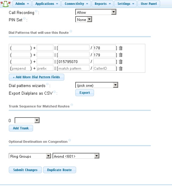

Nee,
178, 179 zijn de extentions van de liftparlefoons die automatisch naar nummer 015795070 belden, nu gaat er bij alarm alle telefoons over die in de ringgroep avond zitten.
maar die ringgroup kan je natuurlijk ook naar een ander tel.nr. zetten.
Berichten: 19763
Bedankt: 1035 keer
Ik heb het voorlopig even anders opgelost, ik heb een nieuwe ringgroup aangemaakt en daar het GSMnummer ingegeven bij Extension List met een # er achter. Werkt prima zoals ik het wil, maar ik had een andere oplossing verwacht dat bvb extensie 2000 kon koppelen aan 0470 00 2000. Die extra ringgroups maken het nogal onoverzichtelijk.
