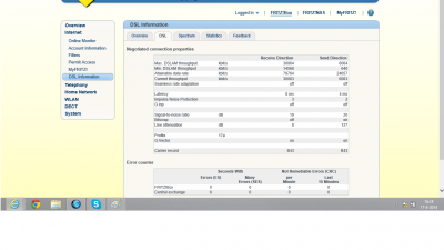

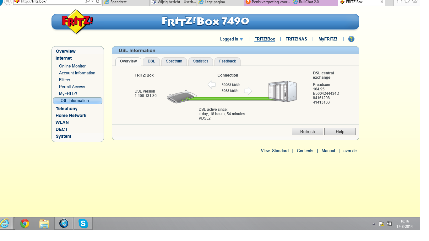

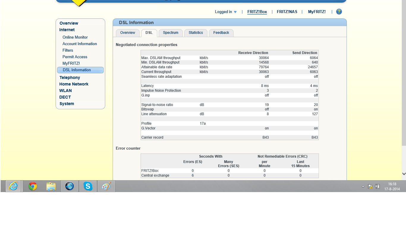

fritzbox 7490 probs
dommelgebruiker
- Berichten: 677
- Lid geworden op: 09 jul 2010, 11:06
- Bedankt: 7 keer
daarjuist viel alles hier uit voor meerdere minuten...
dit stond in mijn log:

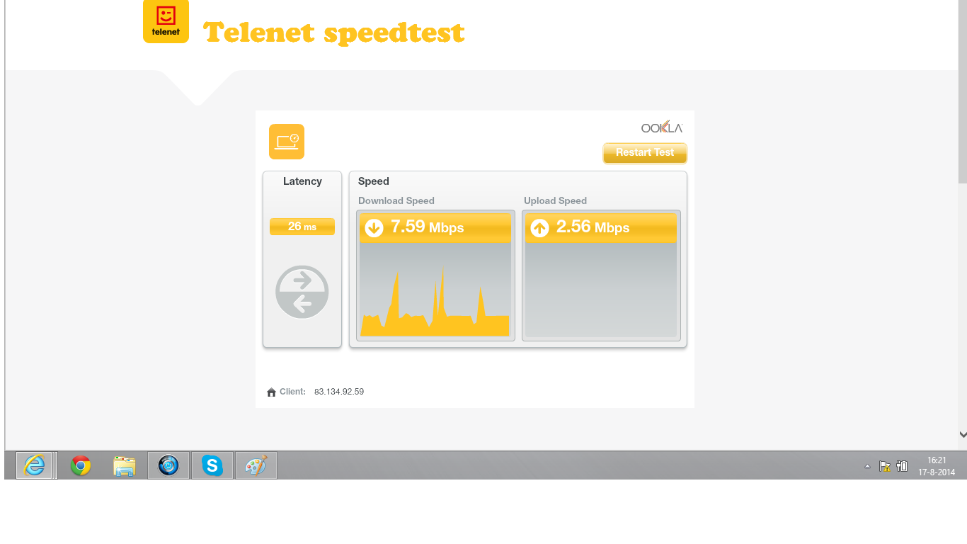

verder geraak ik met mijn fritzbox niet sneller in downloaden van 7.36 mbits down... upload is normaal...
mijn lijn syncro op 30/6
iemand die dit probleem ook heeft?

15.08.14 19:34:14 DSL is available (DSL synchronization exists with 30063/6063 kbit/s).

hier nog steeds problemen....

Ik snap het niet,ik had deze problemen hiervoor niet...

15.08.14 20:53:35 DSL is available (DSL synchronization exists with 30063/6063 kbit/s).

ja soms doet die echt raar... ik kan ook niet sneller downloaden dan 7 mbits met de fritzbox....

zou het mss iets te maken hebben met vectoring en de ACL die belgacom toepast op de modems?
ik zou het me kunnen voorstellen dat fritzboxen geen unique hostnames gebruiken (net zoals hun wifi ook altijd hetzelfde default is), en als er dan
een andere fritzbox op diezelfde kaart zit, er dan een conflict optreedt?
lijkt me toch iig zoiets gezien je ook hostuniq meldingen krijgt...
wel geen enkel idee waar je die hostname zou kunnen aanpassen in de webinterface,
kan het bij mijn 7390 niet zo onmiddelijk vinden.
de 7mbit download snelheid klinkt overigens ook heel erg als het fallback-profiel voor modems die niet toegelaten zijn op een vectoring kaart.

Joepie..... ik be eruit geraakt....
ik kon dus blijkbaar niet sneller downloaden dan 7 mbits ... met de fritzbox.... terwijl ik wel ene syncro heb van 30/6
nu heb ik mijn bbox 2 eraan gehangen en heb hetzelfde resultaat....
dus belgacom/scarlet moet iets met mijn lijn gedaan hebben....
een test via 0800.22.424 brengt geen verbetering....dus mijn lijn is door belgacom allesinds verlaagt.... hoe los ik dit op?
dus met de fritzbox is er niets mis....
deze lijnwaardes heb ik met de bbox 2 ...
en toch kan ik niet sneller downloaden dan 7 mbits...
VDSL line status SHOWTIME Wireless Disabled Serial Num LK13073DP230147
Downstream line rate 30040 kbps VDSL Version Firmware-VTU-R:9.5.7.12IK105012 Time Jan 10 2014, 22:12:04
Upstream line rate 6064 kbps
Downstream Training Margin 20.4 dB

ik sukkel dus al dagen dat ik maar amper 7.36 down krijg en wel 2.5 up wat nog normaal is...
ik gebruikte toen de fritzbox 7490 ....
mijn lijnwaardes waren dus wel degelijk goed...
ik heb na meermaals contact met scarlet op verzoek de oude bbox2(sagem) moeten terugplaatsen...
echter is het downloaden nog steeds aan 7.36 down en 2.5 up
Volgens Scarlet is er niks met mijn profiel en heb ik een 30 down en 6 up syncro...
echter heb ik al met 4 verschillende laptops via utp getest van vrienden en allemaal hetzelfde resultaat....
ook wifi haalt maar 7.36 mb
volgens Scarlet sta ik niet of een fall-back profiel....
