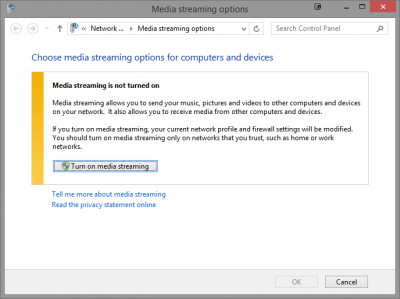

Je kan in Windows bij netwerk ook media streaming inschakelen.
Dit is m'n Engelse Windows 8.1, maar volgens mij bestaat deze optie ook in Windows 7:
Maak wel dat je alle media (films, series, liedjes, afbeeldingen) kan zien in Windows Media Player, je kan die eventueel daar toevoegen.
Als dit aan staat verschijnt de PC waarschijnlijk ook vanzelf in een menu van de WD TV.
