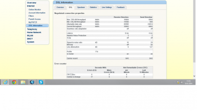

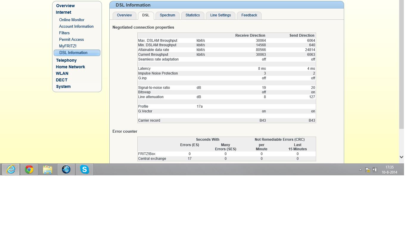

zijn deze lijnwaardes nu goed?

Gezien we nog veel moeten leren over vectoring, denk ik (onder voorbehoud) het volgende:
- op jouw lijn is vectoring actief (fase 2?)
- indien jouw modem erkend wordt als "vectoring friendly", zal DLM jou wellicht jou nog verhogen tot 50/6 (eerste stap), en misschien nog tot 60/6 of 70/6
- indien jouw modem & firmware whitelisted is als "full vectoring", zal je straks het vectoring line profiel krijgen van 70/6 (fase 3)
- fase 1 = lijnkaarten in de ROP worden geswapt
- fase 2 = vectoring wordt ge-activeerd, waarbij alle niet-vectoring friendly modems op een fall-back profiel terecht komen. De ROP draait dus als het ware in "vectoring friendly" mode.
- fase 3 = full vectoring: de whitelisted modems, <400m meter van de ROP, worden op het vectoring line profiel gezet.

hey
ik had vroeger met de bbox 2 een 60/6 profiel...
maar door de fritz7490 te installeren terug op een 30/6 profiel...
echter merk ik op dat mijn fritzbox me zowel via utp als draadloos max 7 down en 2.5 up geeft...
hoe komt dit?
