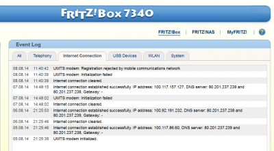

Ik ben wat aan het testen met een UMTS-stick op FB 7340. Het is de bedoeling op afgelegen locatie tijdelijk wat internet te hebben voor een bewakingscamera.

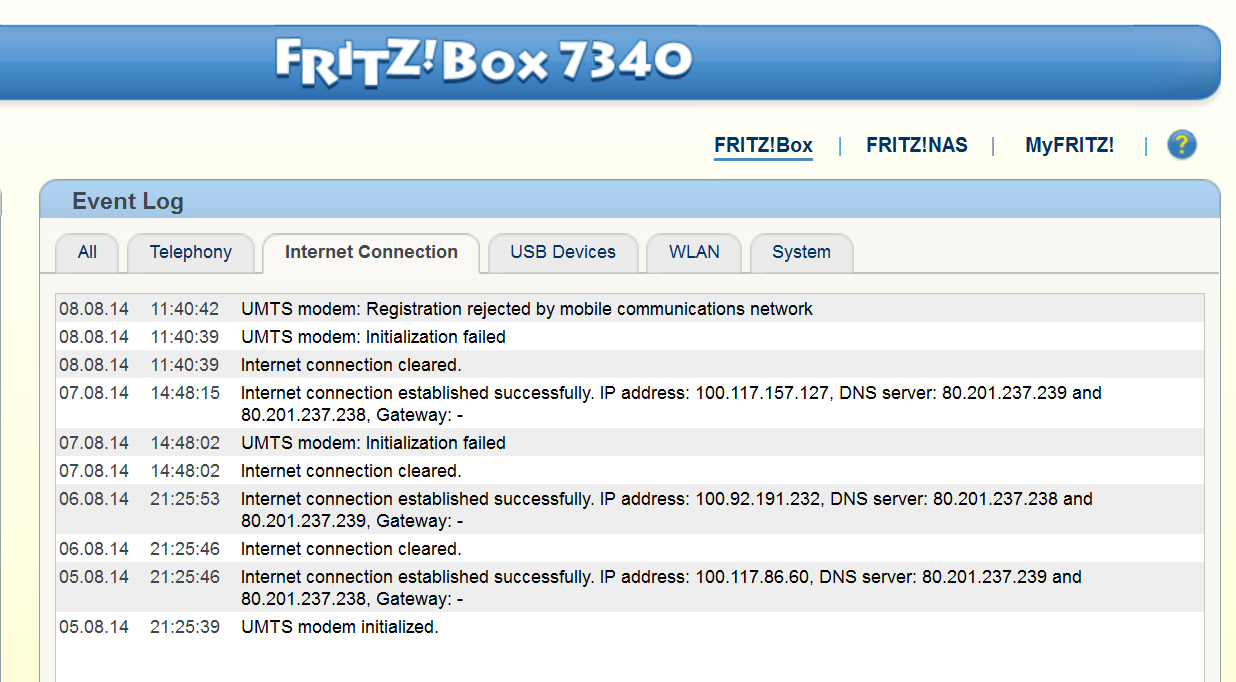

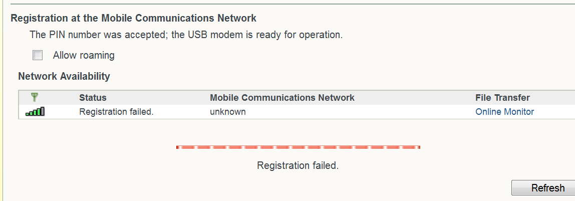

De mobiele verbinding met Proximus heeft de eerste dagen goed gewerkt. Zelfs voip. Maar hij is op 8/8 zijn verbinding kwijtgespeeld. We zijn nu 10/8. De FB doet geen enkele poging om opnieuw te connecteren. Al twee dagen.
Iemand ervaring ? Lijkt me een firmware-bug.

Nee, het ligt aan de Fritzbox. Ik heb nu een power-cycle gedaan en dan connecteert hij direct.
Het probleem is dat hij geen reconnects doet na een uitval van de verbinding.
